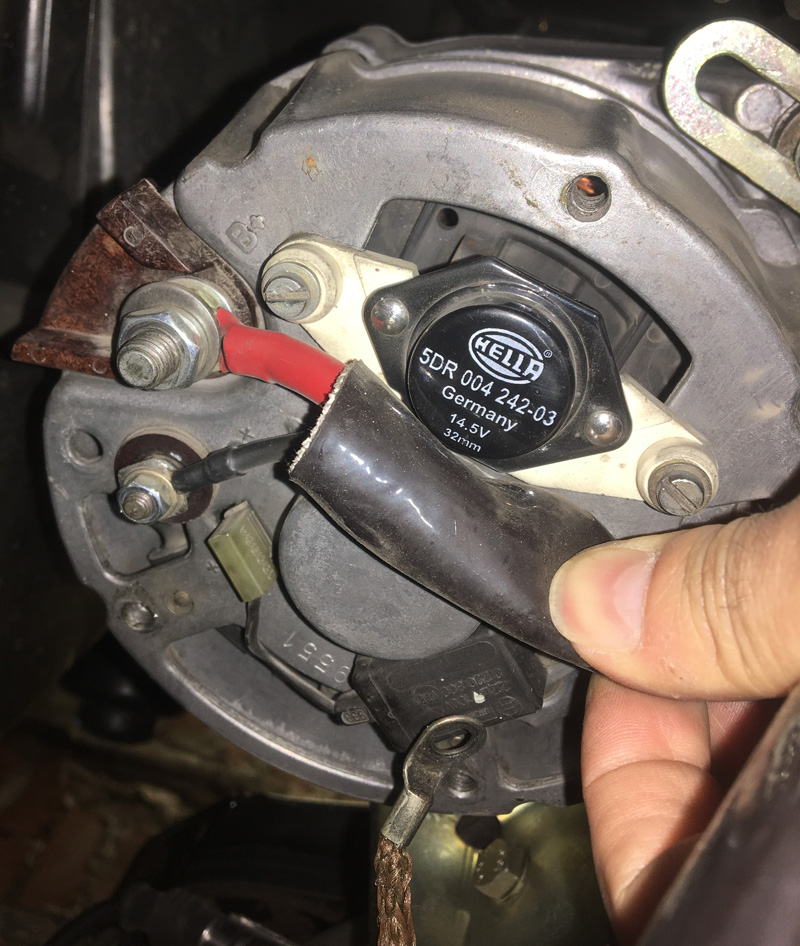

Kupiłem już kilka regulatorów napięcia do 924 2,0 i wszystkie maja taki rozmiar i ksztalt że nie mogę założyć tylniej obudowy alternatora.
Czy ktoś miał taki zgrzyt.

Hella 5DR 004 241-151
Bosch 1197311090
I jakiś Chiński no name
Wszystkie są identyczne z wystajacym regulatorem
a ten opiera się o obudowę brakuje 3 mm ale pewnie powinien być
wiekszy zapas żeby regulator nie stykał z masą

Hmm, dziwne. Co prawda takich nigdy nikomu nie sprzedałem, ale inne - bardzo
podobne wyglądem (może nawet takie same?) już tak. I nigdy takiego problemu
nie miałem. Zdjęcia tego Boscha w necie pokazuję, że wygląda prawidłowo, a osłona
jest przecież całkiem spora w tym alternatorze, także powinno wszystko pasować.
Może jakieś zdjęcie by się przydały?

Ja mam tego Boscha. Bez problemu.
924 '84 2.0 125 KM

Próbowałem ale nie mogę dodać zdjeć.Na emaila ?
Znalazłem w necie regulator hugo ,jest plastikowy i wydaje się mniejszy.

Ten regulator miesci sie pod oslona bez problemu.

Znalazłem brutalne rozwiązanie
Przelutowanie regulatora i przesunięcie w stronę środka
