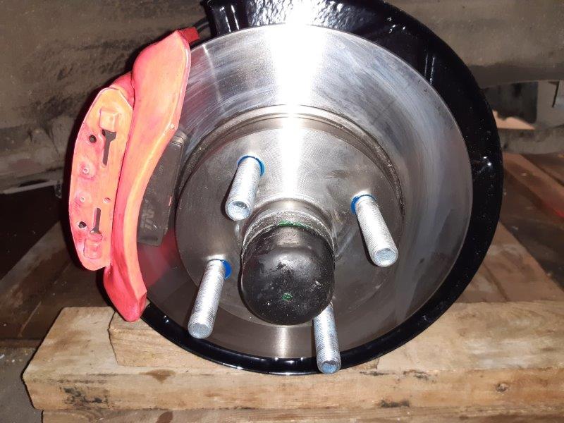

Po kilku próbach z vcoil zdecydowałem się jednak na nowe tarcze i wkręcenie szpilek. Teraz mam nadzieję, że będzie dobrze na lata, a przy okazji zmiany kół przed trackdayem będą wygodniejsze. W sumie fajnie wyszło.
pzdr

Też jakieś rozwiązanie
