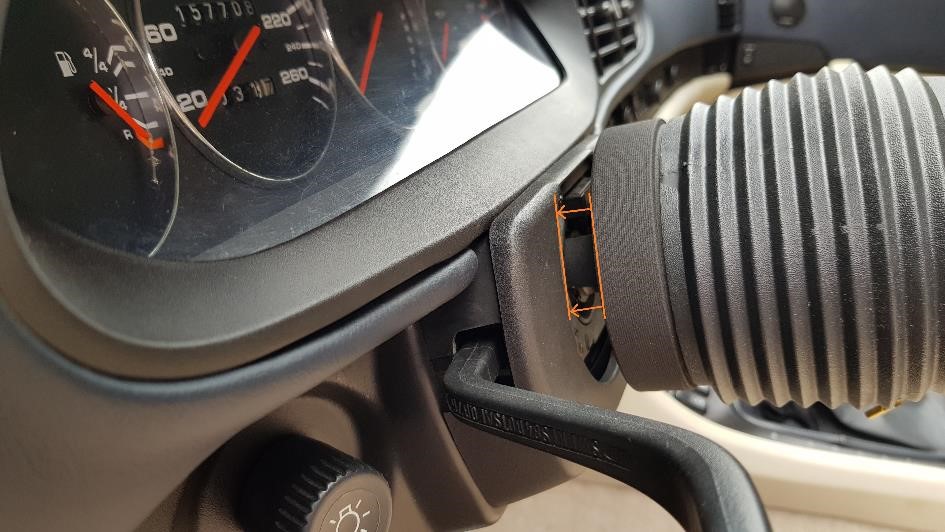

Czy ktoś mógłby mi pomóc dobrać nabę do mojego auta? Kupiłem MOMO L7004, bo tak mówiła mądra księga (1 model do 1984, 2 model po 1985 - więcej wyboru nie było). I odesłałem, bo nie pasuje.
Tzn. pasuje na wieloklin, ale naba nie wchodzi do końca i poza tym, że słabo wygląda to ten dzyndzel co ma wyłączać kierunkowskazy po prostu nie sięga tam gdzie powinien.
Jeśli ktoś wie o co chodzi to poproszę o pomoc.

Były chyba opcje jak się auto kupowało nowe zamówić zestaw dla wysokich osób. Wtedy była dłuższa naba (ale czy tylko naba?) i kierownica była przez to nieco wyżej (kolana) i cofnięta (w końcu fotel też dalej wysoki odsunie). Może masz coś takiego i stąd zagwozdka?

Muszę poszukać nr mojej momo, mam gdzieś pudełko. Ja mam 85 nowa deska i naba pasuje nic nie odstaje, kierunki wracają i klakson działa. Kierownica momo prototipo.

Też mam taki zestaw w 1985 po lifcie i wszystko pasuje.
Momo prototipo + naba 7004 + dystans
Trzeba tylko mieć na uwadze różne położenia kierownic.
Miałem oryginalną z opcją 018 ( sportowa +30mm)
Orientacyjna odległość od początku kierownicy do końca naby:
- standard - 135mm
- opcja 018 - 165mm
- momo prototipo bez dystansu - 142mm
