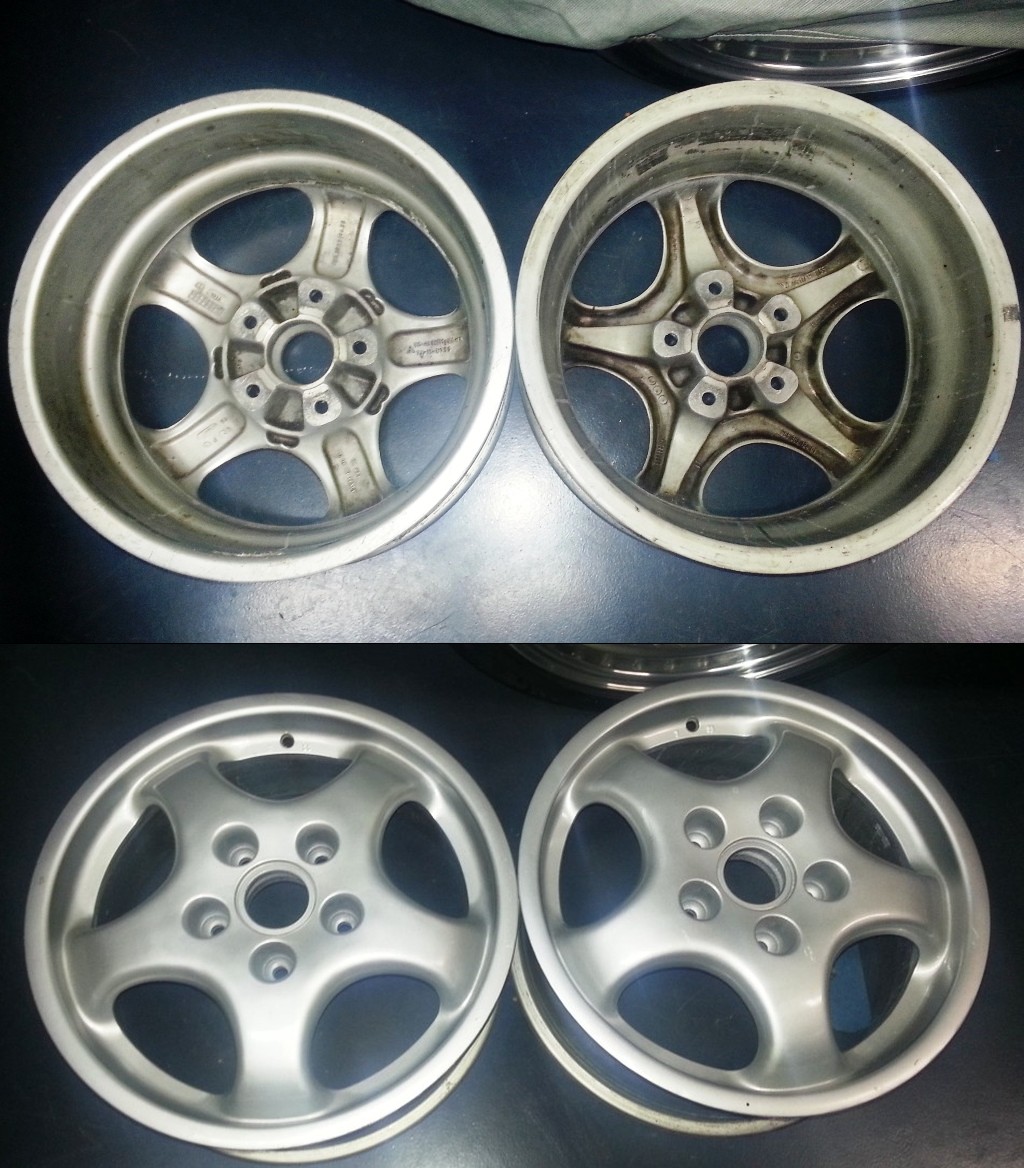

Jak wiecie, jestem dość sceptyczny jak chodzi o podróbki felg. Oryginał to oryginał. Ale ponieważ na rynku ceny niektórych oryginałów odjechały w kosmos, pojawia się sporo podróbek. Tak też stało się z Cup1, które powoli dogoniły Fuchs.
Poniżej wątek, który rozwiewa sporo wątpliwości. Najważniejsza jest wypowiedź JET951 - szczegółowo opisuje różnice między felgami i to, że nieoryginalne są gorszej jakości i o wiele łatwiej się odkształcają. Próbowałem znaleźć obrazki, tak żeby było widać różnice ale niestety nie ma na tyle dobrych zdjęć pod odpowiednim kątem, aby wychwycić subtelności.
https://rennlist.com/forums/968-forum/946142-cup-1-original-vs-italian-question.html
Poniżej zdjęcia oryginałów - są dwa rodzaje, ale oba sygnowane przez Porsche, z numerami Porsche. Jedne z nich rzeczywiście były robione we Włoszech ale przez Speedline.

Ja natomiast nie zgodze sie z wloskie CUP I sa malo wytrzymale, kupilem kiedys z allegro dwa kpl. po podajze 700zl.
Jedne odjechaly z S2ka, drugie dalej gdzies tam leżą ale swojego czasu jezdzily ostro w rothmansie i mimo wielu dziur, tarek czy innych przygod nic im nie dolegalo.
Oczywiscie najwieksza ich wada jest duza waga wzgledem orginalow przod po 2kg na sztuce,
Zgadzam sie natomiast orginaly maja troche inny delikatniejsze ramiona

Też się zgadzam z Cichym co do wytrzymałości, zdarzyło mi się telefony 16" prostować, ale żadne dziury i wyobje na Cup 1 które sprzedaję sprzedaję nie zrobiły ajmniejszego wrażenia.
Co do masy, to są cięższe, ale to w sumie znany fakt: http://www.944racing.de/wheelweights.php
BTW strona producenta: http://www.1000migliaruote.it/en/history-since-1968-maifrini-rims-wheels
