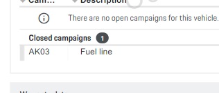

przy okazji sprawdź w jakimś ASO Porsche (najlepiej chyba w Katowicach) po Twoim Vin czy miałeś przeprowadzoną akcję serwisową na listwie paliwowej.. jak nie to się umów

kondzi napisał/a:
Płukałeś bak? ...
Baku nie płukałem, ale ktoś otwierał klapkę od pływaka, więc chyba było wypompowane.
Na pewno nie było dolane do starego. Przy oglądaniu auta zabrakło paliwa, więc było wlane tylko parę litrów. Zalaliśmy nowe i odpalił. W domu zalany 98.
tsubasa napisał/a:
przy okazji sprawdź w jakimś ASO Porsche czy miałeś przeprowadzoną akcję serwisową na listwie paliwowej
Była.

jagood dodał/a następującą grafikę:
