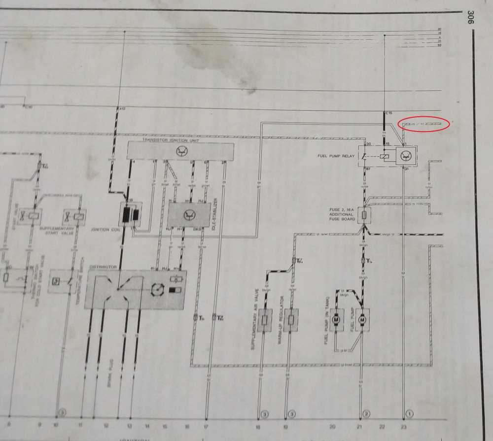

Pacze i pacze w schemat i niestety niewiele widzę. Wie ktoś może gdzie idzie przewód zaznaczony na czerwono? Ma oznaczenie 0,5 gn/wt.
Porsche 924 '82
Edytowane przez dimitr dnia 22-10-2019 10:11

Dodane dnia 22-10-2019 10:14
Porsche 924 '82
dimitr dodał/a następującą grafikę:

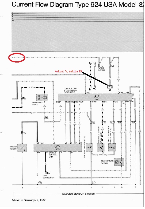

Dodane dnia 22-10-2019 11:48
Dalszy ciąg jest na arkuszu II.

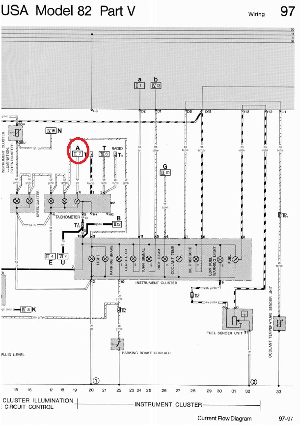

Dodane dnia 23-10-2019 07:24
Wstawiłem jeszcze raz poprzedni schemat, pod tym postem wklejam kontynuację.
Przewód, według schematu ( zaznaczam tu, że mam jedynie z wersji hAmerykańskiej, i te schematy akurat nie grzeszą jakąś przejrzystością ) idzie z modułu, do obrotomierza, przekaźnika i alarmu.

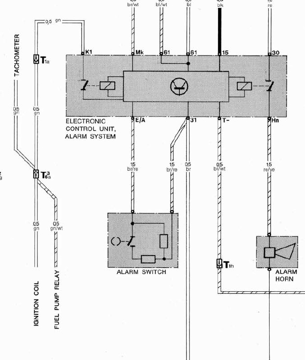

Dodane dnia 23-10-2019 07:25
Natomiast w sekcji dotyczącej instalacji alarmu jest to rozrysowane tak:
