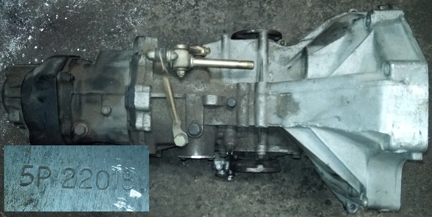

Witam. Mam skrzynie do turbo.
5O826O16dziewięć
e-samba dodał/a następującą grafikę:
