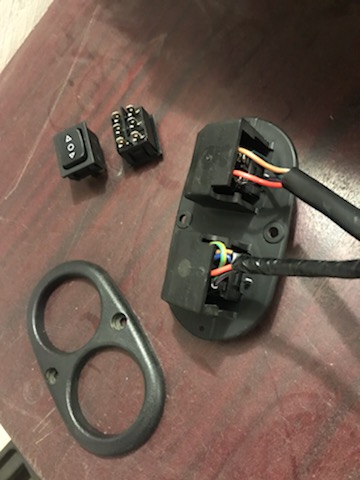

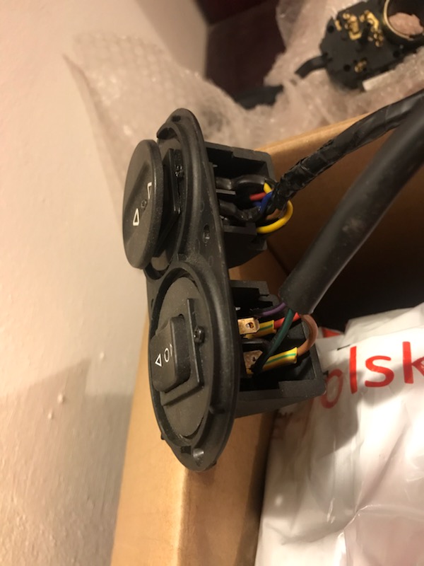

Pewnie wszyscy o tym wiedzą i zostanę wyśmiany, ale może komuś się przyda gdy zobaczy cenę za włącznik podnoszenia siedzeń.....w $.
Konwersja prosta włącznik niezniszczalny smileyPotrzebny tylko oryginalny talerzyk ze starego zepsutego włącznika.

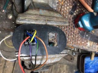

Podłączenie

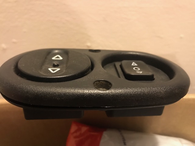

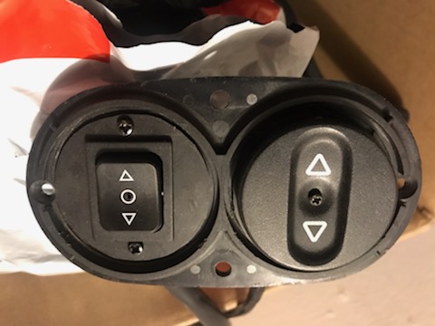

Panowie dla jasności...
Na zdjęciu są dwa takie same włączniki,tylko na jednym z nich jest naklejony talerzyk z oryginalnego włącznika

adamrn napisał/a:
Wow, jeżeli talerzyk bardziej nie wystaje, to super!

Dodane dnia 25-01-2020 18:07
Talerzyk wystaje tak samo może nawet mniej, ale włącznik jest bardziej sztywny od oryginału.
