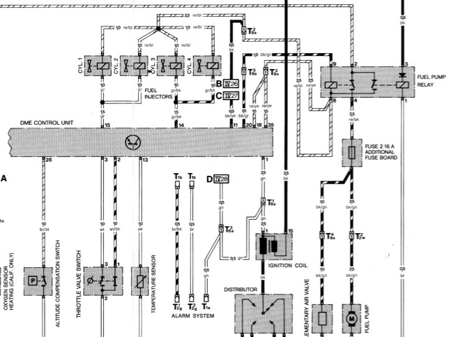

Autor wiązka silnika/zasilanie wtrysków silnik M44.05
Dodane dnia 08-02-2020 15:07
Musze coś z tym zrobić. Najlepiej zrobić nową. Czy ktoś ma schemat jak to ma wyglądać, jakie przekroje przewodów, jakie długości?

No jak masz starą to nie problem przecież sobie zobaczyć :-)
Wtyczki wtrysków kup sobie nowe na TME.eu

Długości to sobie zmierz mniej więcej nawet sznurkiem, średnica najczęściej podana na schemacie (na 99% będzie to 0,5mm^2). Wtyczki zamów, przewód zamów trochę z górką. Jak wszystko będziesz miał, to wyciągasz starą i w to miejsce wieczorem robisz nową i podmieniasz smiley

Jest jakiś pomysł. Gdzie się zaczyna ta wiązka? przy skrzynce z bezpiecznikami?Bo gdzie się konczy to wiemsmiley

Raczej przy wtyczce do DME się zaczyna. Niełatwo będzie wymienić całe przewody
od początku do końca.

Dzieki, za info, ale bardziej chcę wymienić przewody które doprowadzają prąd do wtrysków, ktoś to już robił i nie bardzo mi się to podoba.

Czyli jednak są to 1mm^2 kabelki...
Qbak ma rację, one ogólnie idą do wtyczki od DME, ale czy gdzieś są łączone jakąś złączką po drodze? Cholera wie... Ja bym poszedł od wtrysku wgłąb i zobaczył dokąd było gmerane. Tam ogólnie na 1 kablu jest +12 po zapłonie (czy tam pompie paliwa), a na drugim DME podaje masę jak ma się wtrysk otworzyć.

Kondzi dzieki!!! Wyglada na to że najlepiej było by znaleźć miejsce w którym przewody się rozdzielają. Ten z pompy na cztery a wygląda na to że z DME wychodzą dwa i później się rozdzielają. Przynajmniej ja tak to rozumiem.

Często się tak robi, że wtryski sterowane są parami albo stronami (V lub boxer). I tak jak mówisz, tu wychodzą 2 kabelki 1.5mm^2 z DME i dalej rozdzielają się po 2 znowu ale już 1mm^2. Szukaj szukaj :-)
