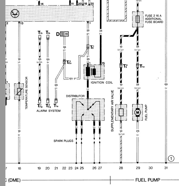

Dodane dnia 09-04-2020 11:28
Podłączenie czujnika temperatury do DME - nowy typ - dwa przewody
Andrew
924S US '87 2.5 M44.07
944 '88 LY7U
Edytowane przez Andrew dnia 09-04-2020 11:29
1405874

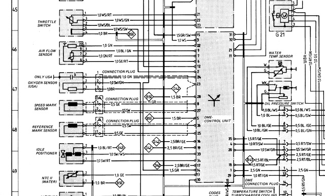

Autor RE: Podmiana Silnika 944/2 na 944/1
Andrew
Postów: 1487
Data rejestracji: 30.10.09
Dodane dnia 09-04-2020 11:30
Podłączenie czujnika do DME - stary typ - jeden przewód
Andrew
944 '88 LY7U
1405874
