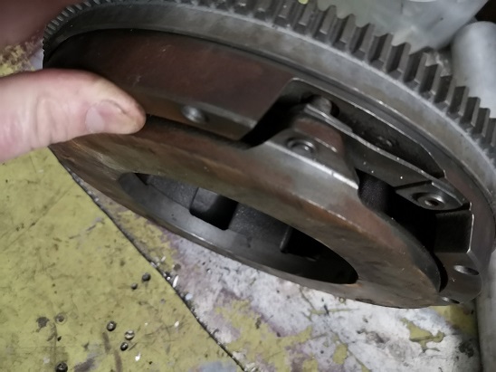

Mam swój zestaw sprzęgła do 924 turbo z '81, Załatwiłem sobie drugizestaw, który miał być od nieznanego rocznika ale 924 turbo. I dostałem z tym jakiś bardzo dziwny docisk. W moim zestawie jak widać - powierzchnia w docisku stykająca się z tarczą jest zagłębiona w stosunku do powierzchni całego docisku o ok 4mm:

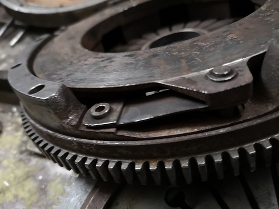

Natomiast w tym nowym zestawie docisk ma tą część stykającą się z tarczą wystającą o jakieś 8mm (więc żeby to pasowało - dla odmiany koło zamachowe musiałby mieć powierzchnię styku z tarczą zagłębioną). I to jest jedyna różnica -
pozostałe - średnica itd są identyczne.

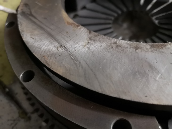

Od czego to może być docisk ? Nie mogę się połapać w PET - niby było kilka rodzajów docisków w 924 turbo - rocznik 80 i od 81
były różne i w zależności czy tarcza z gumą czy sprężynami. Kłopot jest jednak taki, że na tych dociskach nie ma numerów porsche.
Są tylko numery sachsa.
I tak w moim z tego prawidłowego zestawu jest:
3032 055 099 SACHS TYP GMFZ 225 oraz 056 001 F&S 6 91
a na tym dziwnym:
3032 055 099 FICHTEL & SACHS AG TYP MFZ 225 oraz 016 301 F&S 2 85
Tu na drugim foto jest taki jak mam: https://www.sprzeglo.com.pl/produkt/docisk-sprzegla-sachs-3082087031/39462#opis_start
Tu na drugim foto jest ten dziwny: https://www.sprzeglo.com.pl/produkt/docisk-sprzegla-sachs-3082087136/39467?id=15502984&auto=PORSCHE-944-2.5-S-190KM/140KW-[M-44.40]#opis_start
ale foty ze sklepu w necie mogą się mylić. Więc... od czego to ?
Edytowane przez juras dnia 09-03-2020 10:45
Autor RE: Od czego ten docisk ?
Postów: 2411
Dodane dnia 10-03-2020 12:16
Zagadka rozwiązana.
Odpowiada numerom OEM i pasuje do 944 z silnikami:
944 116 023 01 - M44.01/02 (1982-1985), M44.05/07/09 (1985-1988)
944 116 023 07 - M44.40 (1985-1988), M44.41 (1989-1991)
Jak zrobię lepsze foty to będzie do sprzedania coś poniżej ceny rynkowej. Jest nowy nie zakładany do auta tylko się nieco przybrudził.
