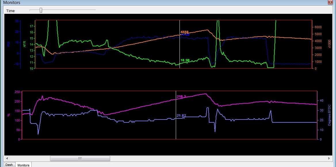

Wtryski po regeneracji, leją równo. Poza regulatorem ciśnienia paliwa sprawdziłem już chyba wszystko, skończyły mi się teorie... Generalnie trochę za bogato nie jest chyba wielkim problemem, zwłaszcza że ja jeżdżę po mieście, nie lubię tylko jak coś nie jest do końca idealnie a ja o tym wiem i nic nie mogę zrobić. Taki feler smiley
Poniżej screen shot z loggera, 3 i 4 bieg, więcej się nie dało smiley Wszystko seria poza wastegate (Lindsey Clubgate), podniesione ciśnienie doładowania do 15PSI i Rogue DME z chipem A tune - mało u nas popularne ale chyba najlepsze co można mieć do standardowej przepływki (m. in. dodany MAP)
