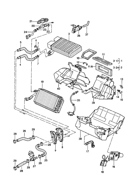

Chciałem odgrzybić klimatyzację w S2, w którym miejscu jest czerpnia powietrza w układzie obiegu wewnętrznego wentylatora?
macie jakieś sprawdzone skuteczne patenty na odgrzybienie 30 letniej klimatyzacji?

Są dostępne środki (pianki) do odgrzybiania. Układ nie jest skomplikowany. Parownik jest pod wentylatorem ssącym i pod nagrzewnicą . Środkiem chemicznym zlać nagrzewnicę i parownik parownik (ja wyjmowałem wentylator, żeby wyciągnąć wszystkie liście zalegające na nagrzewnicy . Wiem, że były wersje z filtrem na kratkach ssących, ale jak nie ma to wszystkie śmieci lecą do środka.
Najlepiej wyjąć wentylator odkurzyć nagrzewnicę przy okazji, zlać chemią (ze 2x), potem ozonowanie i już.
Ważne: Sprawdź, czy masz drożny i nie dziurawy odpływ z klimy w dolnej części obudowy nagrzewnicy. Element nr 17
