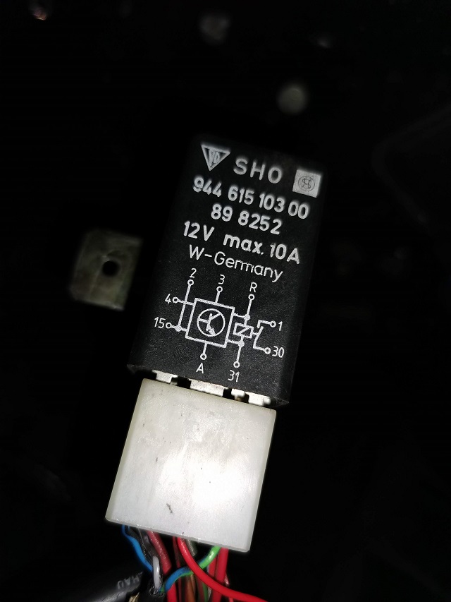

Usiłuję rozgryźć działanie magicznego przekaźnika Targi 94461510300.
Wg mnie pełni on kilka funkcji:
1) załącza radio w pozycji włożenia kluczyka - ta część z cewką i stykiem
2) pozwala odblokować targę do wyjęcia - i tu chyba jest jakaś czasówka, która wyłącza cofanie cięgien - i to u mnie nie działa; "pękłem" zebatki przez to. A w Robkowym 944I wogóle nie mam napięcia na przycisk z tego przekaźnika i nie można wyjąć targi
3) domyka targę po przekroczeniu 5km/h jeśli po założeniu się jej nie zaryglowało
Proszę o info od osób, u których te wszystkie funkcje działają.

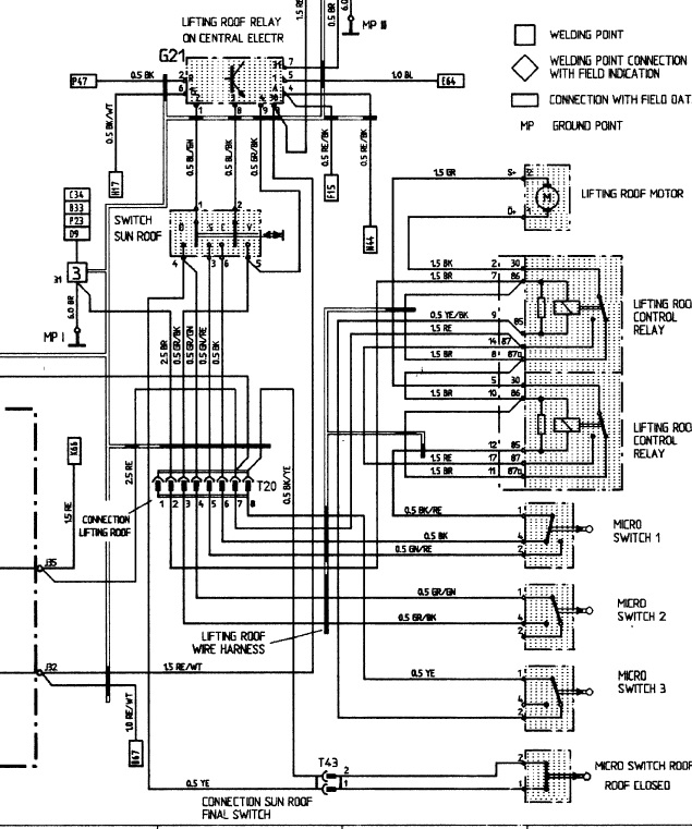

Schemat połączeń wygląda tak

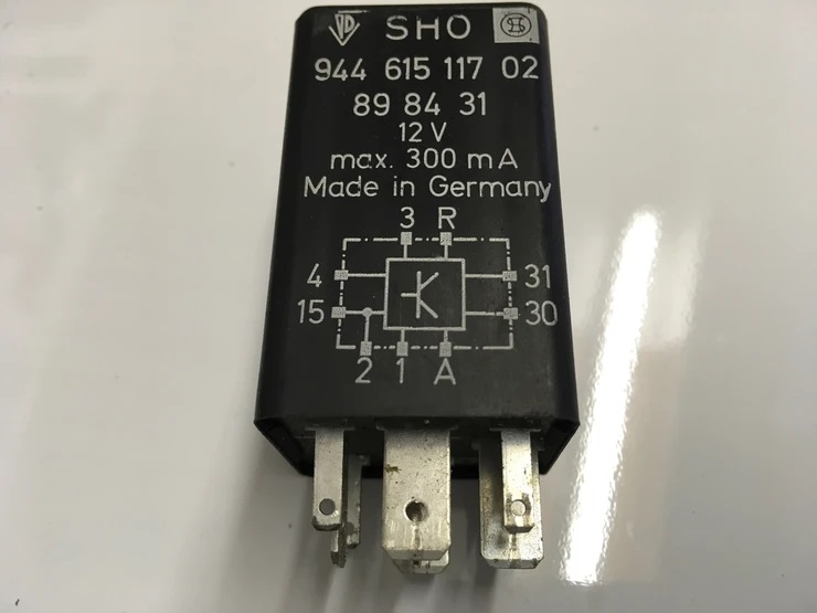

Występuje również w pełni elektroniczny przekaźniki 94461511702. Chyba w późniejszych modelach.
Zdjęcie z internetu.
Czy są współzamienne?

W modelach po 85 z nową deską przekaźnik jest w pełni elektroniczny i znajduje się pod maską
