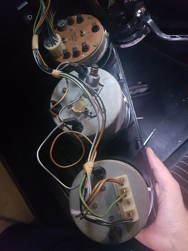

2.
Na przewodach od zegara (ten z okrągłą wtyczką widoczną na zdjęciu odchodzi taka wtyczka. Na pewno nie idzie do żadnego z pozostałych zegarów. Ktoś podpowie co to?
[img]https://images92.fotosik.pl/368/3f0ac20c5ff46720gen.jpg[/img]

ad1. przycisk ogrzewania szyby/lusterek
ad2. okrągła wtyczka do zestawu wskaźników pierwszy z lewej, a ta płaska idzie do obrotomierza i później jeszcze kabelek z 2 pinami z prędkościomierza podłącza się również do obrotomierza
Czyli musze przerabiać kostkę obrotomierza albo szukać innego na właściwą kostkę?
[img]https://images91.fotosik.pl/368/fb11a62129da2638gen.jpg[/img]
ach teraz to już sam nie wiem może ten obrotomierz jest od wcześniaka

Postów: 1454
Dodane dnia 24-05-2020 23:32
Ktory to jest rocznik?
obrotomierz jest starszy niz reszta zegarow
do wspornikow ktorych nie masz a byc powinny na desce, mocuje sie dodatkowe wsporniki

Tak, temat zegarów i wtyczki ogarnięty. Były dwa rodzaje obrotomierza. Już mam drugi obrotomierz i pasuje pod wtyczkę ze zdjęcia.
