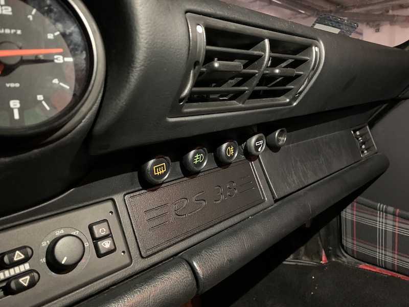

No to może ja się wypowiem trochę. Jak jest projekt, to zrobienie takiego wydruku to sama przyjemność ;-) Koszt zależy od materiału, wykończenia i czasu wydruku. Ja bym pokrył powierzchnię lakierem strukturalnym do plastików. W zależności jak go się zaaplikuje można różną strukturę uzyskać. Taka maskownica jest o tyle wdzięczna, że nie przenosi za bardzo żadnych obciążeń. Więcej zabawy jest z elementami, które mają coś robić poza wyglądaniem ładnie :-)
Trochę się tego naprodukowałem (do Fordów głównie), to sobie zobaczcie jak to wychodzi.
https://www.capri.pl/market/98787&img=large
https://www.capri.pl/market/97023&img=large
https://www.capri.pl/market/96287&img=large
https://www.capri.pl/market/93881&img=large
Edytowane przez kondzi dnia 18-09-2020 22:50
