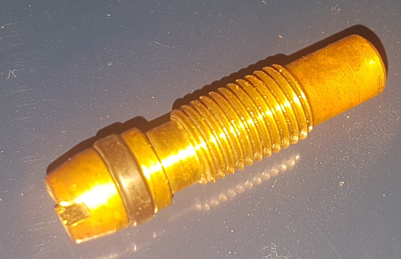

Mam taki problem, po gwałtownym dodaniu gazu (przy wyprzedzaniu) ponad 3000 obrotów wolne obroty trzymają się na poziomie 1500.
Żeby wrócić do normy (950) muszę zakręcić śrubę do regulacji obrotów biegu jałowego na 2 obroty.
Pytanie, jak śruba w przepustnicę może sama cofać się na 2 obroty?
Dodam że gwint jest nie uszkodzony na śrubie oraz na przepustnice.
Gdzie można kupić oring do tej śruby lub samą śrubę?
Pozdrawiam,
Olek

Wymień ten oring na niej. U mnie była podobna sytuacja, ale raczej nie jest to związane z wykręcaniem śruby, a z zaciąganiem lewego powietrza przez nieszczelności (tak bym obstawiał).

U mnie ewidentnie śruba wykręca się, widać to. Nie łapie lewego powietrza bo zakładam szczelny gumowy kapturek na ten króciec w który wkręcam śrubę regulacyjną.
Już wymieniłem oring, czekam na lepszą pogodę żeby przetestować.

Może zaklej ją najpierw taśmą(jest tam płaska powierzchnia nad nią) i zobacz czy coś to daje.
