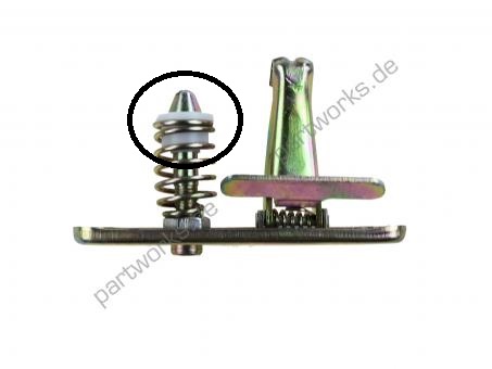

Przy zaryglowaniu zamka przedniej maski, jest jakieś rozwiązanie na alternatywne otwarcie?
Prawdopodobnie bolec (grzybek) blokuje możliwość otwarcia.
Przy pociągnięciu za cięgno, maska odskakuje na 1 cm i bolec nadal trzyma w gnieździe....
W weekend jadę do garażu i będę próbować ogarnąć temat, za tipsy z góry dziękuję.

ja bym spróbowal starą sprawdzoną metodą telewizora SHARP smiley
Autor RE: Zaryglowany zamek pokrywy silnika
Dodane dnia 08-09-2022 00:18
Jak powyższa metoda nie pomoże, to sprawdzona jest jeszcze taka. Trzeba okleić nosek. Przełożyć linkę dokoła bolca i pociągnąć go tak żeby ustawił się idealnie w środku otworu.
Ustawiałeś maskę?
