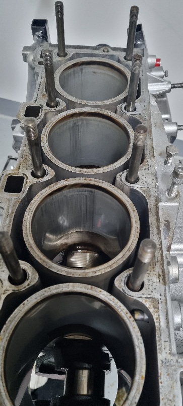

Witam serdecznie,
Jako że zima juz niebawem wpadłem na szalony pomysł wymienić wszystkie uszczelnienia w silniku...po jego wyjeciu i rozkręceniu i wyjeciu tłoków
okazało się że gładzie cylindrów są porysowane... I co teraz ? Nadmieniam że jestem pasjonatem a nie mechanikiem....co można teraz z tym zrobić? Gdzie oddać zeby ktoś to mi ladnie ogarnal nie za miliony ..nie chcę dawać do pierwszego lepszego ale też chciałbym żeby ktoś to szybko zrobil..
Czy te cylindry maja jakas powłokę?
Porsche 944 Turbo 86'
Kubagrudz dodał/a następującą grafikę:
Edytowane przez Kubagrudz dnia 29-11-2022 22:46

witaj,
tytlko tulejowanie,
tak jest specjalna powłoka.
podobno firma Dziak pod Lublinem robi to, wstawia się specjalne tuleje.

Dodane dnia 30-11-2022 11:34
Myslalem ze bloki we wszystkich 944 8V są takie same i nie ma tam powloki Nikasil , tylko mamy zwykly Alusil który oczywiscie wymaga specjalnegos zlifowania diamentem czy jakos tak, ale pytanie czy po tym szlifowaniu powierzchnia bedzie taka sama jak tutaj i wystarczy wlozyc nowe tloki ?
Czy moze deliaktnie przeszlifowac jezeli sie da w granicach tolerancji i zalozyc stare tloki + nowe pierscienie?

Zdaje się że Dziak ogarnia również alusile i nikasile.

krasnobrodzka w Wawie - ale ceny słone http://www.krasnobrodzka-racing.com/ & http://www.krasnobrodzka-racing.com/alusil/

Technologia naprawy "naszych" bloków polega na rozwierceniu na pierwszy / drugi nadwymiar i "wypastowanie / wypolerowanie" powierzchni cylindra wg specyfikacji Sunnen.
Dziak zna tę technologię.
Natomiast największym kłopotem będzie zdobycie tłoków nadwymiarowych.
Proponuję poszukać na bloku cechy grupy tolerancyjnej i spróbować zobaczyć czy rysy zapolerują się bez nadwymiaru. Jeżeli nie to tylko nadwymiar...
P.S. Nie znam technologii wymiennych tuleji do naszych bloków - w zasadzie to dlaczego tak robić? Bo może nasze stare tłoki będą OK i zrobi się wymiar podstawowy?

Dostałem info ze te nadwymiarowe tłoki nie mogą być zastosowane w tym silniku, bo to alusil a te tłoki to są do zeliwnych. Muszę dzisiaj dokladnie pomierzyć średnicę czy da się coś jescze zebrać i zostać przy bazowych tłokach. Pytanie czy po szlifie da się odtworzyć ta samą strukturę cylindra vo jest teraz ? Jaki to musi być szlif ?
ale tloki są pewnie takie same - tylko pierscienie do zeliwa / alusilu są inne,
zmienic pierscienie na alusil i mozna wkladac

Jak wstawisz żeliwo to pierścienie musisz dorabiać pod żeliwo.
Ja tak uratowałem kilka silników.
Dawałem do owalizacji tłoki na krasnobrodzką, wstawiłem żeliwo, a w Łodzi jest firma, która mi dorobiła pierścienie tłokowe.
Tu masz namiar jak pójdziesz tą droga.
https://www.fpt-prima.com.pl/
Już sobie zamawiaj cały nowy rozrząd, pompę i uszczelki do silnika komplet.
Z Reinza mozęsz kupić w CerMotor https://pl-pl.facebook.com/cermotor80/
Bedzie bolało $

Rozmawialem z Dziakiem wlasnie i powiedzieli że małe ryski mogą zejśc przy polerowaniu/ honowaniu alusilu ale cudow nie ma a kosztuje to 1000zł za 4 cylindry . Jezeli rysy nie zejdą to trzeba tulejować na żeliwo po 600-800zl za cylinder (nie wiem czy to dobra cena czy nie). I sprawdzą stare tłoki czy mogą być użyte czy nie. Co do tulei alusilowych Panowie w krasnobrodzkiej życzą sobie po 3000zl za cylinder a za tulejowanie po 1tys zl wiec odpada jak na autko które sporadycznie używam.
Zastanawiam się czy rzeczywiscie musi być na gladzi lustro czy jakies malutkie ryski jak będą to nie będzie przeszkadzać.
Adam dzieki za info o tlokach - czyli trzeba sprawdzic ich owalizacje ? i jak sie da ich uzyc zamowic komplet pierscieni STD? Po numerach silnika,. czym?
No i pytanie o rozrzad- jak byl wymieniany 1000km temu i pompa wody regenowana to czy nie mozna tego zlozyc po prostu ? oczywiscie glowica bedzie zrobiona na nowąsmiley

Musisz policzyć co jest efektywniejsze i dla Ciebie odpowiednie.
Czy nowe tłoki nadwymiarowe, czy próba polerowania i co wyjdzie, czy tuleje.
Pakiet podstawowy do każdego rozwiązania taki sam.

a czy mozna zeszlifowac ten alusil na nadwymiar i zastosowac zwykle stalowe tloki w nadwymiarze np https://mtuning.pl/product-pol-18219-Kute-tloki-Wossner-Porsche-944-2-5-100-5MM-10-6-1.html
tylko z pierscieniami pod Alusil? tloki nowe kosztuja 4 tys i nie trzeba byloby tulejowac silnika wiec pozostaje tylko kwota za szlif.
Druga sprawa co lepsze dla silnika i niezawodne na lata jakbym np chcial czasem katować silnik - nowe tuleje i stare tloki (jak sie da), czy szlif i nowe tloki w innej konstrukcji z odpowiednimi pierscieniami pod alusil i co z wywazeniem zestawu czy trzeba to robic czy jak?

Musisz ustalić kompatybilność tłoków od Woosnera do fabrycznego wykonania bloku. Jeżeli jest OK to tłoki jeżeli nie to tak jak wskazuje producent tłoków albo silnika.

Pierwszy nadwymiar u Dziakow plus tłoki JE Pistons.
Tak u mnie to jest zrobione i działa całkiem OK smiley

Cichy... czyli rozszlifowali Ci blok normalnie na nadwymiar bez tulejowanie i te tłoki masz z pierścieniami do alusil tak jak oryginalne?
Czy po szlifie struktura cylindra była jak wcześniej? bo tu honowania się nie robi takiego normalnego z tego co już wiem
Dzięki za info

Jak widzisz mamy już co najmniej dwa silniki zrobione zgodnie z technologią Sunnen i WM Porsche na nadwymiar u Dziak`a.
Robi się to rozwiercając blok a potem polerując w ostatniej fazie specjalną pastą gładzie aby usunąć aluminium i pozostawić kryształki twardego materiału na wierzchu. Dlatego blok jest dosyć matowy i pierścienie pracują na tych twardych drobinkach bez żadnych tulei. Oczywiście jest to w bardzo malutkich skalach.
Ja użyłem tłoków KS które swego czasu były dostępne na rynku części zamiennych które były fabrycznie używane przez Porsche od tego producenta więc pozostaje tylko zachowanie pewności JE lub Wossner co do kompatybilności z technologią bloku. Ten proces jest swego rodzaju "honowaniem" ale tym się nie przejmuj. Musisz wybrać dedykowany tłok i przekazać Dziakowi wszystkie specyfikacje. Technologię nadwymiaru Sunnen mają i znają.
P.S. Porsche zakładało możliwość nadwymiaru w dwóch stopniach. 100.5 oraz 101. Nie kupuj tłoków zanim nie zostanie pomierzony blok! Sprawdź dostępności i wtedy podejmij decyzję po wykonaniu pomiarów jaki wymiar uda się osiągnąć zgodnie z technologią. Może wyjdzie w tolerancji standardowy...

Ale dopiero teraz spojrzałem w szerszej perspektywie.
Rozważ zakup wału korbowego z S2 i korbowodów do strokera aby osiągnąć takie 2,7-2,8. Wydaje mi się że taki upgrade jest bardzo fajny do rozważenia przy i tak remoncie silnika jaki Ciebie czeka.
Poszukaj informacji nt ten temat.

Super informacje... teraz, chociaż, już znam kierunek w którym musze iść. Korci mnie zeby zrobić upgrade bo kto wie kiedy będę chciał nim jechac na tor haha. Tylko wiedzy odnosnie tych upgrade troche brakuje nadal ale powoli .... we wtorek moze uda mi się już do nich wysłać blok i działamy.
