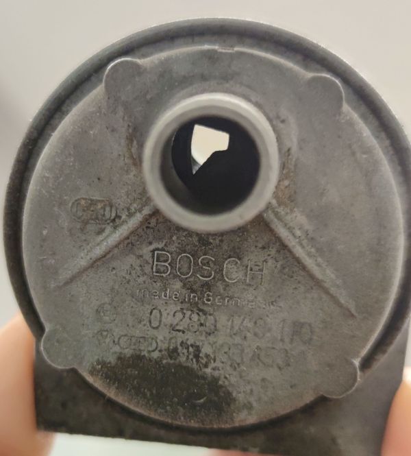

Sprawdzilem zimny - barrrdzo zimny. Wpakowalem go do zamrazarki tak jak ktos sugerowal na innym forum i otwor wyglada tak jak na zdjeciu nr1 ponizej.

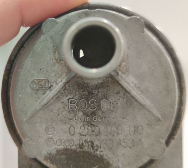

Pozycje zamknieta sprawdzilem tylko poprzez polozenie go na dlugi czas na grzejnik - wyglada jak na zdjeciu nr2 ponizej.
Czytalem post Michala928, a takze info w Haynesie i z tego co wyczytalem wnioskuje, ze na rozgrzanym otwor powinien byc calkowicie zamkniety - jak to jest z tym otworem? Ma byc calkowicie zamkniety czy miec mala szparke?

nr2 - "zamkniety"
