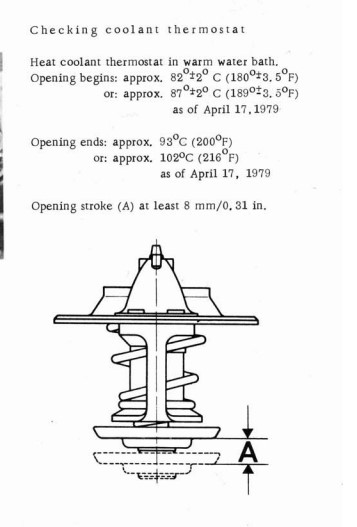

PET z '79 i '85 roku do 924 podaje dwa rodzaje 83 i 87 stopni. Nie precyzują dla jakiego silnika. Może to zależy od regionu (klimatu) w jaki był dostarczony samochód.
Natomiast w specyfikacji wydanej przez Porsche w 1982 roku jest tylko 87

Znalazłem smiley w workshop 924
w pierwszych modelach było 83 stopnie a od kwietnia 1979 są tylko 87

Dziękuje za wyczerpanie tematu. Zamawiam 87. Sprawdzę tez czujnik na chłodnicy. 924 mam z 1980 roku. Docelowo wymienię tez pompę wody, chłodnice wody i korek zbiorniczka. Wszystko stało za długo nie ruszane.
