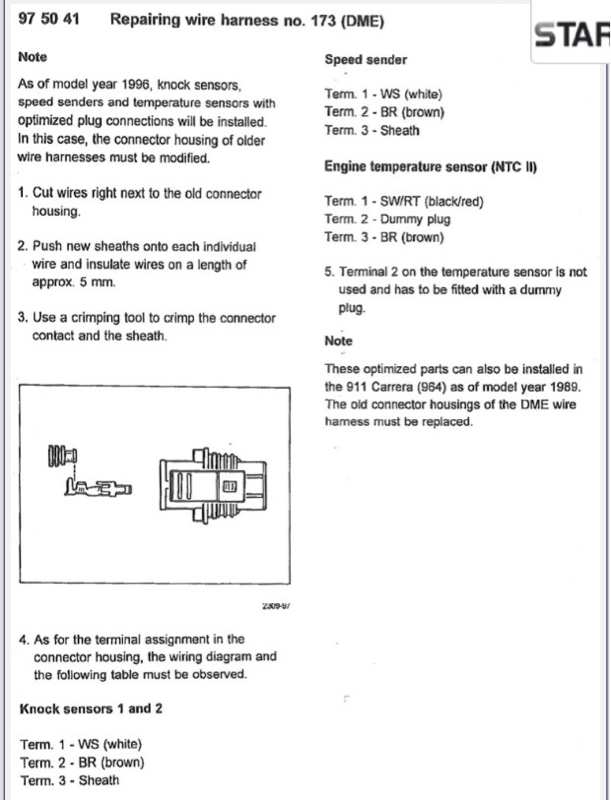

Było coś na rzeczy z wtyczkami ale wydawało mi się że dotyczy 911 w modelu 964 i wczesnym 993, właśnie chyba za mały był punkt styku na pinach.
Dla potomności wrzucę info.
LeszekWM dodał/a następującą grafikę:
