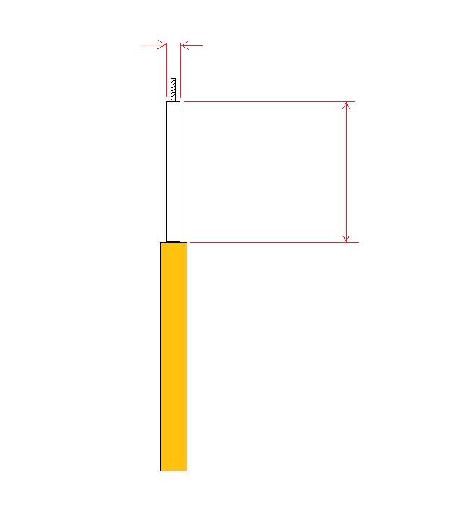

Ponawiam pytanie bo musze przemyslec temat gwintow.
Interesuje mnie dlugosc maksymalnie rozciagnietego amortyzatora.
I jeszcze grubosc tego pręta.
Załączam rysunek pogladowy:

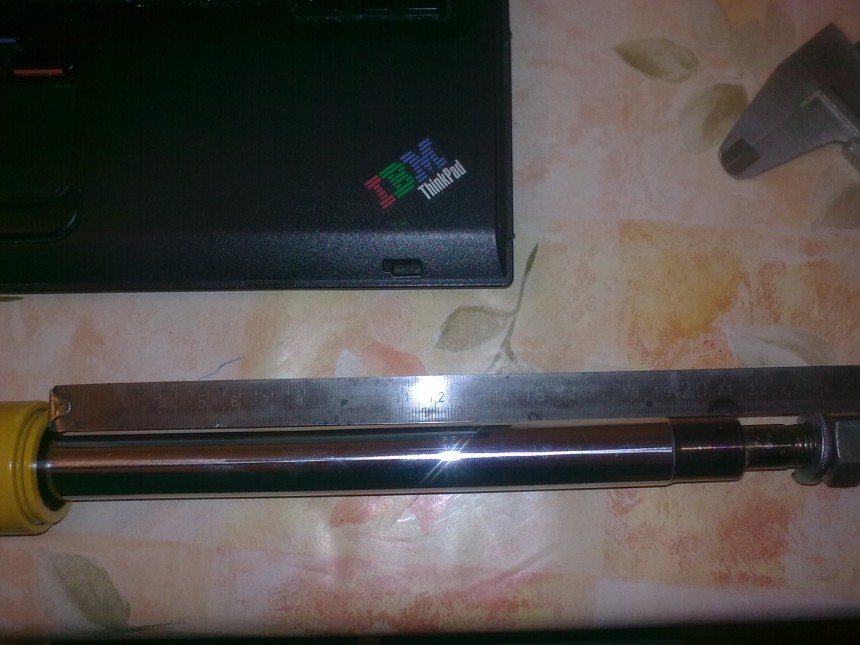

Dobra. Jakżem mówił, tak zrobił.
Długość 214mm, średnica 22mm końcówka ma 20mm średnicy.
ALE...
Tłoczysko ma nieco inny wygląd niż narysowałeś, tuż przed gwintem jest stoczone na średnicę 20mm, długość tegoż jest ~22mm.
214 zawiera owe 22mm.
Mam nadzieję, że na zdjęciu widać o co biega.
Pozdro 600

Serdecznie dziękuje. Wyjaśniłeś mi sprawę wręcz dogłębnie. Teraz muszę wszystko pomierzyć, czy wysunięcie amortyzatora nie jest zbyt duże do planowanych sprężyn.
