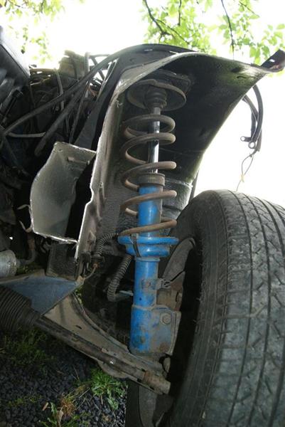

Autor [?] Co to za amorki?
Dodane dnia 17-08-2011 22:32
Może ktoś się orientuje czy to jakieś firmowe dziadostwo czy coś innego smiley Regulowane śrubką na górze kielicha - prawdopodobnie koni, ale jakież to nie wiem smiley

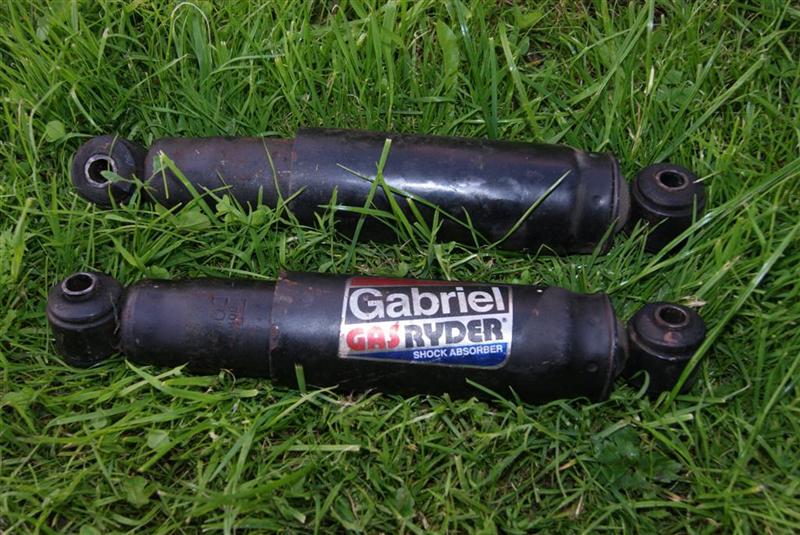

A te amorki tylne... czy to też jakaś taniocha czy może coś troszkę lepszejszego. Znawcą nie jestem to wolę zapytać.

Tylne ustrojstwa:

Dodane dnia 18-08-2011 00:09
W aukcji bylo napisane, ze z przodu sa zolte koni. Srubka regulacyjna to potwierdza.
Ale sprezyny przednie to jakis niezly, obnizajacy patent - spiete na trytytke zeby nie wyskoczyly bo za krotkie...
Tylu nie znam - jakis angielski wynalazek.

Autor RE: [?] Co to za amorki?
Dodane dnia 18-08-2011 00:19
Chyba w UK to bardzo popularne obniżanie poprzez obcięcie sprężyny smiley
Dodane dnia 18-08-2011 00:31
Sprężyny są faktycznie krótsze... ale są dołożone i nie były wycięte z oryginalnych, także jakieś obniżające ustrojstwo to jest.
Po wywaleniu amorków z tyłu auto zaczęło fajnie podskakiwać smiley zawieszenie z tyłu trzyma się nawet kupy...
PS. Fotki robiłem z autem na podnośniku to sobie koła luźno wisiały smiley żeby ktoś nie pomyślał że podczas jazdy tak to wygląda.
