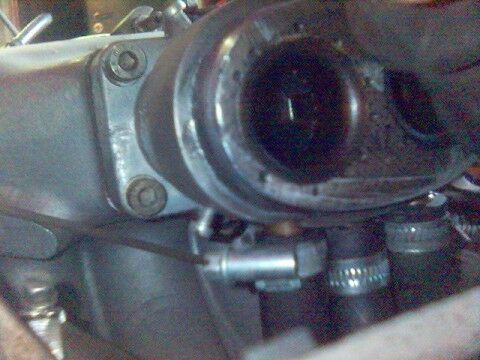

Witam
Po raz kolejny napiszę to samo, zresztą będzie to wtórne do wypowiedzi michala928 i jurasa.
Tylko mikser na przepustnicy - taki jak na zdjęciu. Do tego można założyć klapkę antycofkę i poluzować cybanty na dolocie.
U mnie strzały się zdarzają raz na jakiś czas przy odpalaniu, ale to tylko dlatego, że świadomie bojkotuje benzynę i zapalam, jeżdżę, palę gumy i głupa i w ogóle wyłącznie na LPG. Przy tak zrobionym dolocie efekt strzały jest taki, że muszę podnieść maskę, nasunąć z powrotem rury dolotu, zamknąć maskę i już. Strzałów miałem pewno... nie wiem ile. No powiedzmy ze trzydzieści. Gumy dolotu są w doskonałym stanie - niech to będzie rekomendacja dla tego rozwiązania.
Miksery na przepustnicę też są różne - mogą być z jednym przelotem, dwoma przelotami z czego jeden "niepełny" lub dwa "pełne". Ja mam właśnie to ostatnie rozwiązanie. Na gazie chodzi OK. Na benzynie (jak kiedyś nalewałem też było OK). Jak byłem kiedyś odważniejszy i nie patrzyłem na to, że nie mam hamulcy to pojechałem na gazie prawie 190km/h i jeszcze szedł, także całkiem galancie
