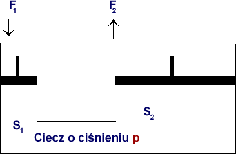

Prawo Archimedesa >> Prawo Pascala: przy stałym ciśnieniu siła przyłożona do tłoka jest proporcjonalna do jego powierzchni (p=F/S).
Zakładamy że ciśnienie P w układzie hamulcowym jest stałe po wciśnięciu pedału do końca. Wtedy F1/S1 = F2/S2 (f1, S1 - wartości siły przyłożonej do pedału hamulca i powierzchni tłoczka pompy hamulcowej; F2, S2 - siła z jaką tłoczki w zacisku działają na klocek, powierzchnia tłoczków).
Zwiększysz S2 to zwiększysz F2 (większy tłoczek lepiej hamuje).
Jak zmniejszysz S1 (z 16/15 cala na 1 cal) to zmniejszysz potrzebną Ci siłe F1, którą naciskasz hamulec.
Im mniejszy tłoczek w pompie hamulcowej - tym mniejsza siła, jaką musisz przyłożyć do hebli smiley
