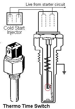

Co do TTSa, jak mu raz ktoś odwróci dochodzące do niego kable, to już permanentnie ulegnie uszkodzeniu. Później może i wzorzec czasowy działa, ale co z tego, jeśli połączenie "masowe", które podaje na wtrysk rozruchowy masę "wisi w nim w powietrzu". Przez złe podłączenie ulega przepaleniu element w kółku na zdjęciu. Gdyby nie to przepalenie, 924 z uszkodzonym TTS'em zapalałyby bez problemu, a ewentualnie potem by się zalewały z powodu zbyt bogatej mieszanki. A jest odwrotnie. Nie chcą zapalać (bo wtrysk rozruchowy nie dostaje masy wcale z TTS'a), więc trzeba szlifować, by podciśnienie zrobione kręcącym rozrusznikiem przesunęło klapę przepustnicy rozdzielacza wtrysku. Jak już wychyli klapę, dostanie dawkę od K-Jet'a, odpali i jest podciśnienie, K-jet działa i już obroty trzyma. Oczywiście odradzam bardzo takie szlifowanie. Wiadomo dlaczego. Kolejna sprawa to WarmUpRegulator i AuxliaryAirWalve. Ich poprawna praca odpowiada za stabilność obrotów w funkcji czasu (temperatury) i poprawny skład spalanej mieszanki, czyli wpływa na osiągi auta, moc, spalanie, ogólną kulturę pracy silnika.
Wiadomo, każdy może mieć swoje teorie. Najważniejsze, by różne drogi prowadziły do tego samego celu, czyli poprawnie funkcjonujących 924.
