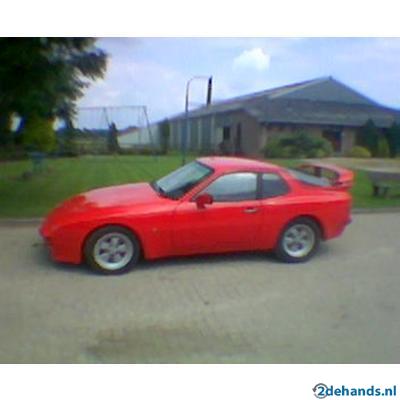

witam jestem nowym użytkownikiem serwisu 924.pl i mam pytanko chodzi oczywiscie o moje przepiękne autko 924 stylizowane na 944 mianowicie problem jest następujący po pierwsze obroty mu skają jak wbijam jedynę to jego zachowanie jest ciut dziwne bo do 2700 rpm zwija się dobrze w końcu to porsche a po 2700 dostaje szału wygląda to trochę jak jazda na turbinie której nie posiadam ja myślę że to wina silnika krokowego drugi problem wygląda następująco lekko mryga mi dioda od ładowania autko zapala jezdzi a na drugi dzień czasem ciężko go odpalić bo akumulator kręci jak mół czy czasem nie padła mi jakaś dioda a może to regulator napięcia pasek jest dobrze napięty szczotki w alternatorze są tylko nie wiem jak ma być ich prawidłowa długość panowie pomuzcie troszkę w zlokalizowaniu usterki bo zbliża się wiosna i trza będzie troszki przepalic proszka bo w zimie nim nie dzikam za bardzo go kocham.

regulator pasuje od golfa kosztuje grosze jakies 20 zl. Ja zmienialem z racji slabego ladowania i grzejacego sie przekaznika pompy pomoglo
powodzenia ps. Ładne autko

Nie ma silnika krokowego w 924. Masz motor M44.xx od 944 ? Jaki xx ?

silnik pozostał oryginał tylko buda uległa zmianie
