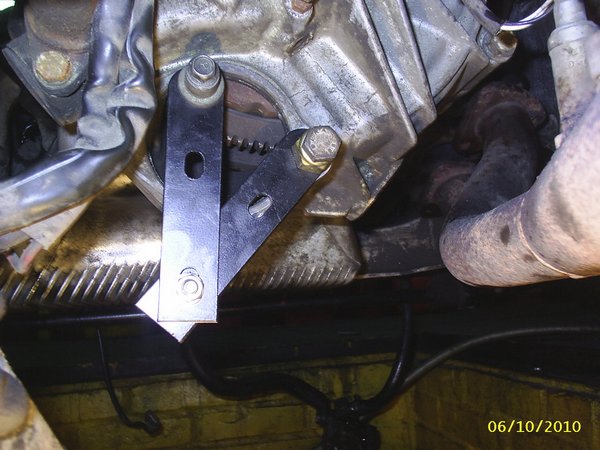

blokada made by marchewka, (a centralna śruba pneumatem)

kurde mole marchewa poratuj! smileymasz to jeszcze smiley?daloby rade pozyczyc ?
Dokladnie o takie urzadzonko sie rozchodzi caly temat smiley.

to w zasadzie 2 płaskowniki i trzy śrubki i tyle, ale jak bardzo chcesz to w poniedziałek wsadze w koperte i wyśle. podaj adres na pw

Jak to wygląda z niewidocznej strony ?

zasada prosta - są dwa płaskowniki otworami na końcach, jeden przykręcasz do dzwona drugi do koła zamachowego - wykręcasz srube trzymającą docisk i wkręcasz dłuższą podkładając tuleję dystansową, następnie ustawiasz wał dokładnie na znaku i skręcasz wolne końce plaskowników do kupy. trzyma super, wał ani drgnie!.

W ten deseń ! No przyznaję bardzo sprytne i proste, jak widać "polak potrafi". Gratuluję kreatywności. smiley
