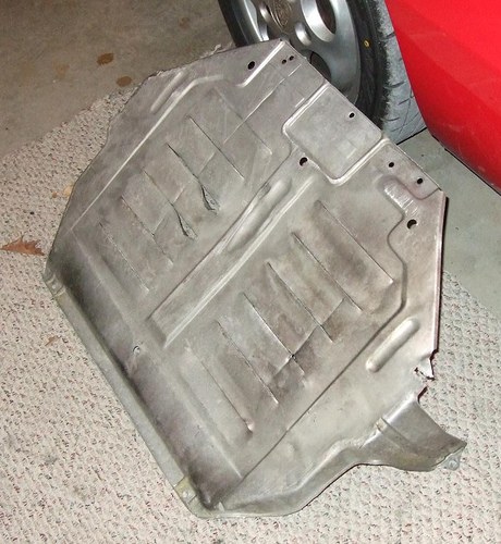

A mógłby ktoś wrzucić fotki osłony, gdyż kupiłem kiedyś do swojej S-ki osłonę od 924 i nie pasowała ;(

Dodane dnia 24-01-2013 15:52
Marchewa... opróżnij PW bo się do Ciebie coś dopisać nie mogę smiley
Osłony były zasadniczo 3 typy smiley
1 - dla 924/931 do 82r... do nr VIN 2197 lub do 306 dla Turbo - stary stabilizator
2 - dla 924/931/944/924S - powyżej tamtych VINów co poniżej. - zmiana wymuszona stabilizatorem i innymi mocowaniami.
Fotka z załącznika... Widać że jest mniej blachy na boku... spód praktycznie ten sam.
3 - dla 937 - pewnie ze względu na nawiewy do hamulców.
Brak fotki smiley
