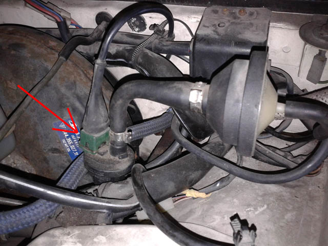

Znalazłem jeszcze dzisiaj jedną nie podłączoną wtyczkę (fotka poniżej). Podłączyłem ją na uruchomionym silniku i nie zauważyłem żadnej różnicy. Mógłby mi ktoś powiedzieć co to w ogóle jest?
Jeśli sobie nie poradzę to może ktoś z okolicy zechciałby na to zerknąć jakbym podjechał? A może ma ktoś namiary na dobrego mechanika w Poznaniu lub okolicach - do tych moich od dupowozów nie odważę się oddać prosiaka.

To jest wtyczka od zaworu otwierającego dopalanie oparów z baku. W lewym błotniku jest zbiornik węglowy, przez który przechodzą opary benzyny z baku. Zawór otwiera się przy temperaturze jakieś 60 stopni. ale to kosmetyka.
