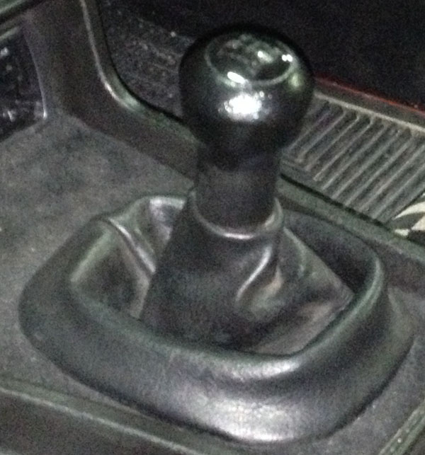

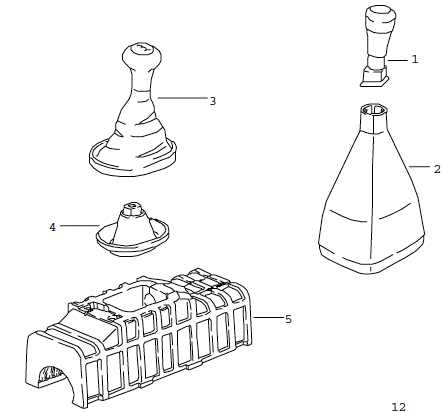

Mieszek do 924 jest prostym stożkiem z jednym szwem. Galka jest osobnym elementem, a mieszek dochodzi tylko pod jej podstawe. W nowszych wersjach mieszek jest zintegrowany z gałka. Moj moze wygladac tak na 3 zdjeciu, ale z jednym szwem i to bedzie tylko skaj.
Moj mieszek wyglada tak:

Piotrze przede wszystkim, biorąc pod uwagę twoje purystyczne podejście do oryginalności auta, jestem zbulwersowany twoim drążkiem zmiany biegów - jest nie z tego rocznika ! smiley

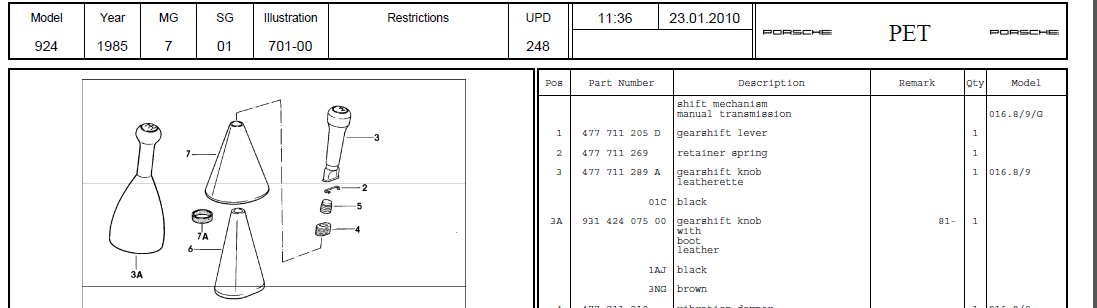

Jurku, wizualizacje PETa masz na zdjeciu powyzej, tak to wlasnie wyglada w realusmiley
PET swoimi rysunkami zawiódł mnie juz wielokrotnie, to tylko rysunek poglądowy smiley
Rysunek 3A to zlozenie mieszka i drążka, nie przypuszczasz chyba ze mam drazek zmiany biegow od Ikarusa smiley

1. Część 3A to właśnie jest ta niby "nowsza" gała a nie złożona "stara" - bo zauważ że "stara" ma numer 477 a "nowsza" - 931. I są to numery typów aut do jakich były formalnie przeznaczone - więc 477 to 924 a 931 to 924 Turbo. smiley
2. W numerze części są zakodowane wszystkie informacje o niej - do jakiego jest/była przeznaczona auta i gdzie w nim jest/była zamontowana oraz parę innych rzeczy. Rysunki w PET są poglądowe bo na zdjęcia części zwyczajnie nie starczyłoby miejsca. Ponadto chcąc poukładać je jak schemat - stałyby się zwyczajnie nieczytelne. Pomijam już koszty ich zrobienia i zredagowania.

No właśnie - w modelu 016.8/9/G gała składa się z trzech części. A od 81 jest to jedna część 3A. I tak powinno być u Ciebie - chyba, że masz model 016.8.9/G cokolwiek to jest...
Tzn ja się nie chcę czepiać ale rzeczywiście w rocznikach 81 i późniejszych widziałem tylko gałkę typu 1) z mojego zdjęcia. Taką jak twoja widziałem w kilku z 77, 79 itp.

1. W starszych rocznikach (do 1980) były "krótsze" gały z 928. Zarówno taka stanowiąca z mieszkiem całość jak i z mieszkiem osobnym. Łącznie były więc 4 różne rodzaje gał (3 dla 924 + 1 dla 924 Turbo od 1981 roku) - stąd całe zamieszzanie.
2. Ten tajemniczy numer "modelu" to typy skrzyń biegów - 016.8 , 016.9 oraz ogólnie G stosowana w 924 Turbo.

Ciekawe jest to, że taka gałka jak u Piotra (MY1983) jest też u mnie, tylko brązowa smiley
Co oznacza, że 3A to taki typ gałki jak ta na zdjęciu Piotra?
Chyba że obydwaj mamy "złe", no ale skąd wtedy u mnie brązowa, skoro teoretycznie
według PET 477711289A jest tylko czarna.
Ad1. Ciekawa koncepcja, ale zwykle jak część jest do turbo lub innego specjalnego
modelu to jest to w opisie smiley czyli kolumnie nazwanej MODEL, czasem w REMARK.
Ad2. Możesz wytłumaczyć i przybliżyć nam wszystkich jak w takim razie odkodować
te wszystkie informacje? smiley

Ja też mam taką gałkę i mieszek jak Piotr. MY84. Brazowe.
edit: właściwie to mam dokładnie taką gałkę (kształt) jak model 3 Jurasa. Mieszek z jednym szwem.

Kolumna REMARK lub MODEL jest tylko miejscem na adnotacje (uwagi) o zastosowaniu danej części jeśli jest to operacja nietypowa lub specjalna itp. . W wypadku gały o numerze 931 nic takiego nie ma miejsca - więc oznacza to że gała z 924 Turbo jest standardowym wyposażeniem zwykłego 924 od 1981 roku.

[quote]madmax332 napisał/a:
Sama gałka którą mam jest wg. mnie blizniaczo podobna do tej z mieszkiem gumowym.
Wyglada na to, ze zrobili wersje przejściową, gałka zostala ta sama, a mieszek gumowy zastąpili skajowym. W PETach starym i nowym numer jest ten sam, w nowszym jest dodatkowo litera A, za to rysunki sa innesmiley
Czy oznaczenie A moze sugerowac, ze jest to ta sama galka, ale 5 biegowa? smiley

Symbole z ostatnich miejsc (A, B lub 00, 01 itd.) pojawiają się wtedy, gdy dana część została zmieniona/zastąpiona przez jej nowszą wersję (ulepszono ją w sensie konstrukcyjnym) . Więc mogło być też tak, że starą krótką galę o tym samym kształcie główki tylko wydłużono i zmieniono jej numer z 928 na 477.
P.S. W związku z wcześniejszą prośbą o wyjaśnienie tajemnicy numerów części z PET - jest to swego rodzaju wczesna forma kodu kreskowego, który należy czytać w następujący sposób:
477 711 289 - 477-7-11-289
477 - model auta
podgrupa 7 - skrzynia biegów
podgrupa 11 - przekładnia zębata, wał
289 - właściwy numer części
