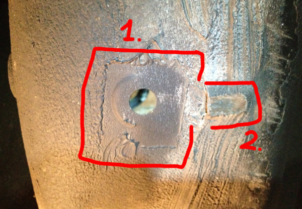

To co widac na zdjeciu, to wneka na kolo zapasowe widziana od spodu.
Co powinno byc w miejscu nr. 1 i do czego służy kieszeń nr. 2?
Jak wyglada w oryginale ten zawór zwrotny, ktory tu powinien byc?

W tym otworze nr 1 nie powinien być gumowy korek ?

Korek nie moze byc, bo korek zatyka wyplyw wody z wneki kola, musi byc "zawor" smiley
Jak on kiedys wygladal? Zrobie nowy, ale chcialem miec cos na wzor.

Skoro to dziura odpływu to nie może być tam zaworu zwrotnego.
W tę dziurę był wciskany gumowy kapturek odpływowy (w formie tulei) żeby ewentualna woda nie lała się bezpośrednio po karoserii - część o numerze 111 701 309 jak zwykle z VW Garbusa smiley . Nie wiem po co "kieszeń 2" - może był jakiś "stelaż" mocujący do tego jeszcze ? W każdym razie w PET ani słowa o czymś takim - tylko że jest ten gumowy kapturek.
P.S. Prawdę mówiąc to magazyn wody, która i tak będzie zbierać się naokoło niego (oczywiście od góry). Efekty po latach chyba wiadome, więc przed montażem tego elementu proponuję zastosować mimo wszystko odpowiednie uszczelnienie dodatkowe oraz utrzymywać to miejsce w czystości i suchości.

Ale, to jest "zawor zwrotny" w jedna strone wypuszcza, a w druga nie smiley
Po numerze od razu lepiej, szukalem, ale nie skojarzyłem tej czesci.
Kapturek, ktory znalazlem w sieci jest okrągły, a slad po czymś co tam bylo jest prostokatny, moze to tylko łatka technologiczna, ale mogli zrobic okrągłą.

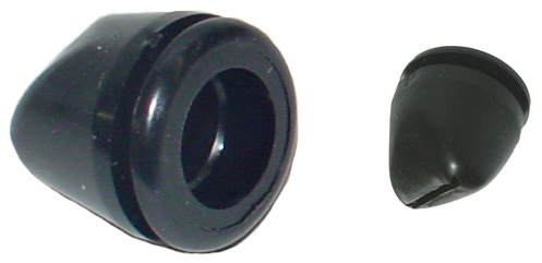

1. Niby tak smiley . Według VW jest to "zawór spustowy wody". Mnie "internet" pokazuje to co w załączniku. Nie znalazłem tego w PL a kupiłbym to chętnie jako nowe bo okazało się że też mam gołą dziurę. Jak nie znajdę - to może zrobię sobie kopię tego według wzoru z plastikowej rurki. Na razie zrobię jeszcze rekonesans na auto-szrotach za tym.
2. Może była tam jakaś łatka dodatkowo uszczelniająca całość o tym kształcie - nie wiem. Nawet w PET (ogólnie bo ogólnie) jest pokazana jako okrągła. Poprawiłbym jednak tu mimo wszystko fabrykę za pomocą środka do ochrony karoserii - mazaje tej masy u dołu i góry foty ewidentnie zaburzają regularny kształt tego - więc po mojemu nic tam dodatkowo nie było.
3. Element 2 jest prawdopodobnie "tylko" odsłoniętym miejscem zachodzenia na siebie blach- u mnie (MY 1984) to miejsce jest po prostu zachlapane jeszcze fabryczną masą ochronną.

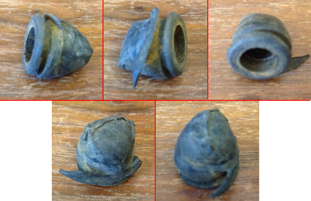

Jeszcze - wygląd "zmęczonego" oryginału z epoki :
