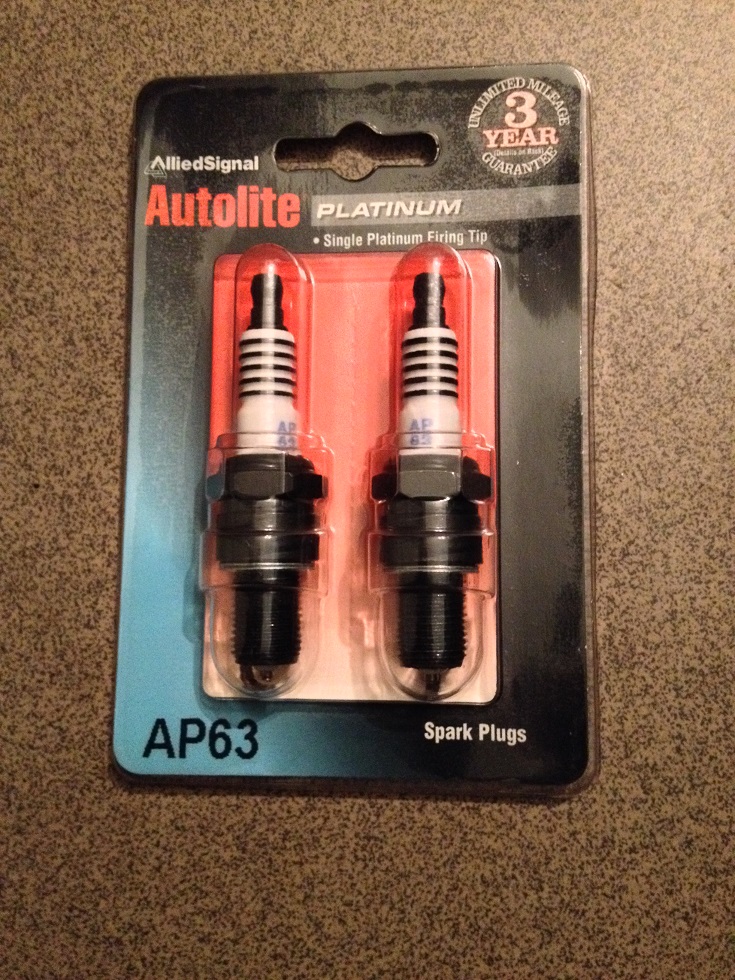

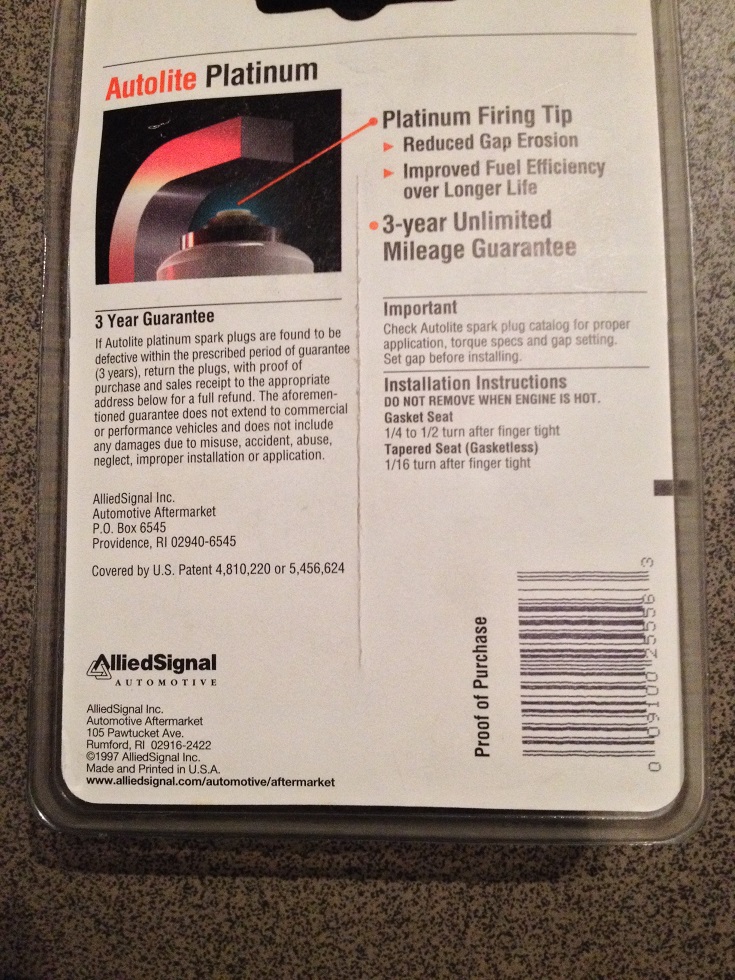

Czy ktoś miał do czynienia z tego typu świecami ? foto
Poprzedni właściciel dał mi je razem z autem ale nie wiem czy się nadadzą.

Według producenta jest to zamiennik oryginału dla silnika 944, 2.5l. 8V - więc niby wszystko OK. Walorów użytkowych produktów tej firmy niestety nie znam.

Założyć zawsze możesz na jeden trackday, może na pierwsze 500km coś zmienią smiley
Potem jak będziesz wracał do starych (używanych) to pamiętaj żeby nie przesadzać
z dokręcaniem. Naprawa tego gwintu nie należy do przyjemnych, Tona coś podobno
o tym wie.

Założę jak mówisz, made in USA to pewnie z 10hp dolecismiley
jaka powinna być przerwa na elektrodach?

Bosch WR7DC mają 0,8mm a takie Porsche przewiduje do 944.
