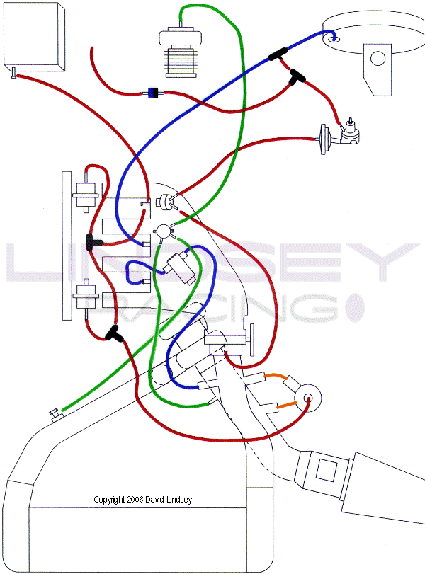

Pierwsze podejrzenie, tak jak rzecze Jarzyna, instalacja ciśnieniowa sterowania doładowaniem (do Cycle Valve - regulatora doładowania, do wastegate, do DV obok przepływki, pajęczyna grubszych i cieńszych przewodów pneumatyki, trójniki, konektory).
Poza tym sprawdzić szczelność dolotu (przepływka, sztywne przewody do i z IC).
Przybliżony schemat połączeń poniżej. U mnie w takiej kombinacji działa (w końcu)
Autor RE: Regulacja doładowania turbo
Dodane dnia 19-08-2015 00:07
diagram od simpreza może nie podejść, o ile dobrze kojarzę auto.
sprawdź u lindsey bo w zależności od modów i rocznika wygląda to nieco inaczej:
http://www.lindseyracing.com/LR/Parts/VACDIA.html

Rekin ma wszystko ori wiec diagram jest jak najbardziej poprawny. Ale chip TKackiego zmienial wlasnie problem o jakim piszesz i doladowanie powinno narastac od poczatku ograniczone tylko wydolnoscia turbiny.
