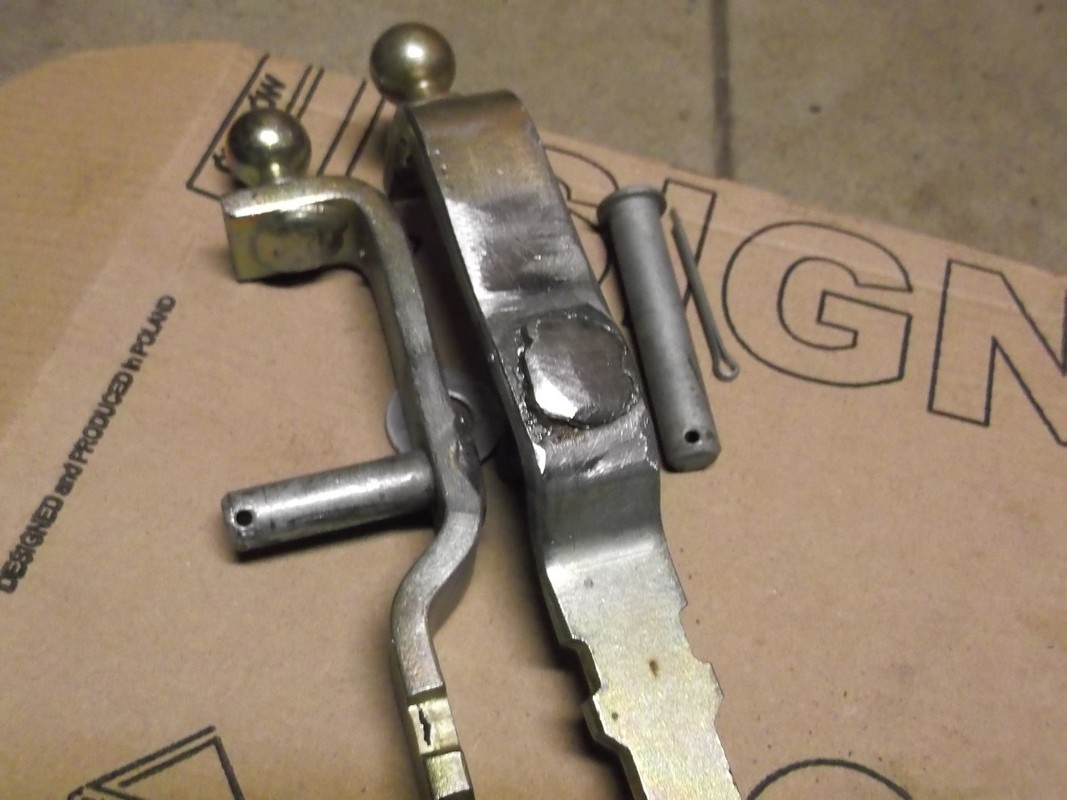

Szukając info o short shifterze natrafiłem na ciekawą modyfikację zużytego bolca wybieraka/lewarka skrzyni
https://www.youtube.com/watch?v=fWnC9gD1tic
Wycinamy stary bolec i zastępujemy śrubą 10mm - jedyny problem to dostępność płaskich łożysk wałeczkowych.
Trochę żal ściska jak chłop ciął kątówką w aucie i wszędzie leciały iskry no ale to Ameryka smiley
PS. Ma ktoś może na sprzedaż short shifter trochę taniej niz 150 euro?smiley

Przy skrzyni mam już z tworzywa i chyba nawet od Ciebie smiley
Szukam tego przy lewarku/drążku - mam mega luzy a metoda z youtube wydaje się być spoko.

metoda z youtube to straszna prowizorka.Sama śrubka nie trzymajaca sie niczego tylko skrecona nakretką samohamowna zaraz sie też zluzuje. No i ta szlifierka w aucie nic dodać nic ująć - Spirit of america.
jak chcesz sobie to szybko naprawić to odkręć drążek od transwału (trzeba ta gąbke pod drążkiem rozchylić i tam są 2 śrubki M6. po wyjęciu wytnij stary bolec jak pan John z you tuba i wspawaj nowy ale ciut wiekszej średnicy. Następnie rozwierc otwór w tulei wybieraka (tuleja też jest wywalona) i poskładaj
dobrze wykonać trzpień z czegoś twardego np z hartowanego sworznia - wtedy relatywnie miękki materiał tulei współpracuje z twardym sworzniem co poprawia własnosci trybologiczne połączenia i zmniejsza efekt wycierania się części. Jak nie masz nic lepszego to wspawaj kawałek śruby wyższej wytrzymalości np 10.9 ale tak żeby w tulei znajdowal sie odcinek śruby już bez gwintu
