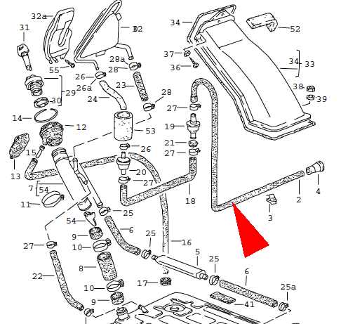

Jak w 924 działa odpowietrzenie baku? U mnie odkrecenie korka wlewu paliwa powoduje głośny syk i jak mniemam coś się zepsuło. Gdzie szukać zaworka?
Z góry dzięki za pomoc.

Przewód odpowietrznika wskazuje strzałka, natomiast cała ta linia w stronę rury wlewu (z zaworkami zwrotnymi i zbiorniczkiem w słupku karoserii) to system odpowietrzenia. Chcąc to ewentualnie przejrzeć pod kątem stanu trzeba niestety rozebrać połowę auta .
P.S. Wskazany przewód odpowietrznika jest (z tego co pamiętam) przypięty za pomocą klipsa (3) do rantu baku.

Najważniejsze elementy systemu (zaworki & zbiorniczek) siedzą w słupku & okolicach . Zacznij więc od zdjęcia osłony nr 33 . Ocenisz co da sie zrobić i jak za mało - ostateczność to zwalanie baku.
Te przewody w słupku są w oplocie parcianym - duże ryzyko ich podarcia. Gumowe też po latach łatwo pękają, dlatego generalnie ograniczylem się tylko do ich przedmuchania sprężonym powietrzem. Żadnej chemii udrażniającej - nie wiadomo jaka będzie ich reakcja ze "starociami".
P.S. Dla pewności można jeszcze sprawdzić przewód nr 16. To tylko odpowietrzenie komory wlewu. Biegnie wewnątrz bagażnika po nadkolu koło błotnika do dziury we wnęce.

P.S. Od MY1984 w słupku "C" siedzi zbiorniczek wyrównawczy 32a. Przykręcany do karoserii na jeden mały i krótki wkręt (55) który łatwo zgubić przy wkręcaniu/wykręcaniu. Rób to więc namagnesowanym śrubokrętem (o ile pamiętam był to krzyżakowy typu "philips" ).
