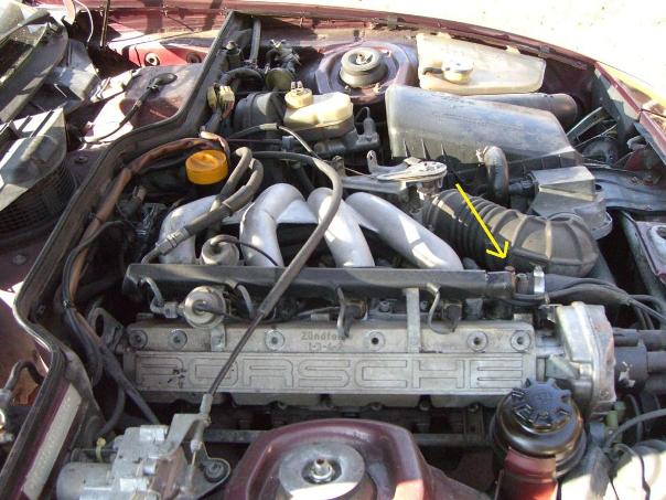

Kłaniam,
Mam problem z zapowietrzonym układem chłodzenia. Odpowietrzany był przy pomocy śruby na kolanku z płynem chłodzącym nad głowicą. Czyli teoretycznie w najwyższym miejscu (strzałka na fotce).
Ale coś z tym odpowietrzaniem jest nie tak.
Czy są jakieś "myki" które ułatwią pracę, albo utwierdzą mnie, że układ jest prawidłowo odpowietrzony?
Help. Sprzęt mi się grzeje. Termostat sprawny, wentylatory hulają.
1989 944 2.7AT
Edytowane przez Marcin dnia 23-05-2016 11:47

Marcin, coś mi się nie podoba w osprzęcie silnika, który wrzuciłeś na foto. W silnikach 2'7 listwa paliwowa, przewody paliwowe do listwy paliwowej, regulator ciśnienia i tłumik powinny być chyba inne?
W nowszych silnikach przewody powinny przecież wychodzić z dziury w prawym nadkolu (poniżej mocowania amora), a nie wychodzić spod silnika na środku?
Poprawcie mnie jeśli się mylę?
Sprawdziłbym na początek kod silnika, czy to aby na pewno 2,7? Skoro pompa (z tego co pamiętam, że pisałeś) nie była dedykowana do bloków 2,7
Marcin napisał/a:
Kłaniam,

To nie jest fotka Jego samochodu Prosiastego

Taka prawda, zdjęcie ściągnięte z sieci. Tylko po to żeby tą śrubkę wskazać, czy dobrą kręcę.
