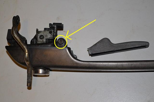

Dzisiaj dopadła mnie awaria. Przy próbie otwarcia drzwi pasażera urwało się aluminiowe cięgło klamki zewnętrznej.
Na szczęście (niech wieczny zdrój łask spływa codziennie na tonę smiley ) udało mi się poratować klamką z zapasów.
Ale tej zepsutej mi żal, więc stąd pytanie: naprawiał to ktoś?
W znoju srogim umysłowym wykoncypowałem ideę coby podmienić pęknięte cięgno na inne kompletne (z 'huśtawką'smiley skądś tam (znaczy z innej klamki). Na przeszkodzie stoi zanitowany (?) zawias cięgna (patrz żółte kółko ze strzałką). Może by to rozwiercić? A przy powrotnym składaniu użyć duetu: śrubka + nakrętka?
A może odchorować stratę i dać se spokój z tą zołzą?

To raczej nie jest nit, jeno rozklepany na stożek kołek smiley
O ile mnie oczywiście oczęta nie mylą. Takie ono da się wytłuc, a potem nawet rozklepać czasem nazad!

znaczy Brutalem zołzę? Spróbujem

Ino nie uryp Pan uszka, nigdy nie miałem takiej klamki. Jak cała jest z tego, co go nie pomalujesz, to może "pęc" i będzie, jak to śpiewa Gospel, z delikatnym eufemizmem... "kurde bęc"

nie tłucz ino rozwiercaj, te cholerne klamki z szajsmetalu sypią sie jak domki w rumunii, łatwiej cholera zabieg na otwartym sercu zrobić niż naprawić te klamki i ich nie połamać.

dokładnie , nie używaj młotka tylko wierć smiley mi się jedna pękła.... ale zostałą ogarnieta ;p

Można ten nit podgrzać & wyciągnąć albo odciąć zagniecioną końcówkę. Chyba że nikomu się nie chce tak bawić - wtedy pozostaje prostackie wiercenie .

Odgiąć rozklepaną tulejkę? Ciekawe. Delikatnie rozwiercić rozklepany kołnierz i gotowe.

Klamki do 924/944 są niestety coraz ciężej dostępne, jak masz możliwość to naprawiaj, a już na pewno nie wyrzucaj, nie wiem z jakiego gówna są te klamki zrobione, mi też kiedyś pękła, a przecież nikt raczej nie używa dużej siły do otwierania auta.

madmax332 napisał/a:
Doktorze Madmax, na jakiej to uczelni zdobyłeś wiedzę, która pozwoli ci rozgrzać stalowy nit (temperatura topnienia stali to okolo 1400 stopni celsjusza) nie uszkadzając klamki wykonanej ze stopu ZnAl (temperatura topnienia aluminium około 660 st C, dla cynku około 420 st C - patrz wikipedia)? Przeprszam że nie mam źródeł sygnowanych przez Porsche smiley W obliczu tych danych odnosze nieodparte wrazenie że klamka spłynie zanim nit sie zaczerwieni.
No chyba że bezmiar doktorskiej wiedzy obejmuje znajomośc technologii pozwalajacej rozgrzać nit i pozostawić klamke zimną (niestety wszystkie znane mi źródła ciepła w tej sytuacji nagrzeja wszystko razem) Jeżeli takowa technologia w przyrodzie występuje to chętnie bym ją poznał, abym w przyszłości mógł wyeliminować z mojej pracy "ptrostackie" rozwiercanie. (najlepiej jakby istnienie takiej technologii było poparte choć zdjeciem tu na forum - sygnowanym przez Porsche rzecz jasna, aby wszyscy mieli pewnosć że jest to technologia autoryzowana przez legendarnego producenta.) smiley
