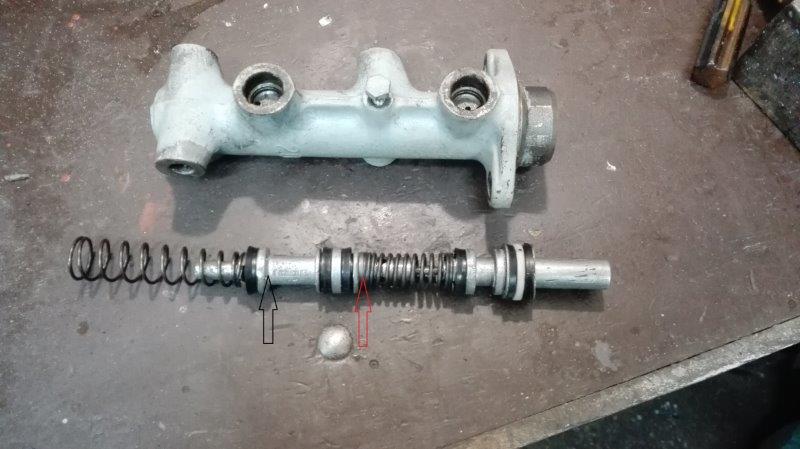

więc odchodzę już od zmysłów. Wymyśliłem, że może wina pompy. Albo miejsca w którym są zablokowane sekcje. Może ktoś składał pompę i i podpowie.
Wg mnie prawidłowo jest tak jak czerwona strzałka pokazuje. Ale może się mylę i śruba blokująca ma być tam gdzie czarna strzałka? ale wtedy wg. otworków do płynu sekcja nie będzie zablokowana.
Uszczelki i kolejność też wg mnie ok.

Kwestia ustawienia śruby, która dystansuje pierwszą sekcję od drugiej. Była za bardzo rozsunięta i płyn wracał do zbiornika. Teraz gumka zasłania otworek po puszczeniu pedału i jest gitara smiley

Przepraszam za odkop, ale mam chyba ten sam problem. Czy mógłbyś powiedzieć maloniak, która "strzałka" była poprawna?
