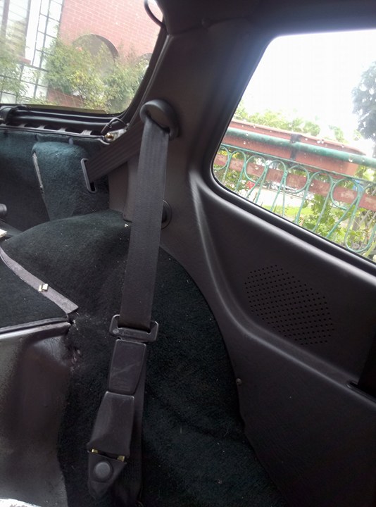

e-samba dodał/a następującą grafikę:

boczki są chyba takie same jak masz JG

Więc pewnie były takie możliwości wcześniej. Więc najlepiej zajrzeć pod tapicerkę czy są miejsca montażowe dla zwijaków. Boczki pod szybą są takie same, inne są te materiałowe boczki w bagażniku.
