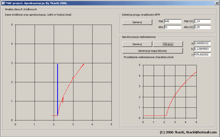

Do analizy danych spływających
z systemu mikroprocesorowego wykonano aplikację, która:
- gromadzi dane z pomiarów w bazie danych próbek (odczyt przez RS-232,
specjalnie opracowany protokół),
- wykonuje czyszczenie danych:
- eliminuje powtarzające się próbki,
- uśrednia rozrzuty danych (niedokładność przepływomierzy i samego
pomiaru),
- uzupełnia nieciągłości w danych (aproksymuje brakujące wartości
w próbkach po dyskretyzacji przy użyciu przetworników),
- wylicza tablice przejścia (mapy) dla algorytmów implementujących funkcje
ftx i fty,
- generuje pliki z zawartością map oraz fragmentami kodu źródłowego
dla programu procesora pracującego w układzie dopasowującym sygnały
(konwerter).
Prezentacja próbek i czyszczenie
danych:
Wyznaczanie progu czułości AFM
funkcji dla aproksymacji wielomianowej pełnego zakresu napięć:
Generacja mapy bitowej (przykład
dla mapy konwersji napięć Um->Up):
