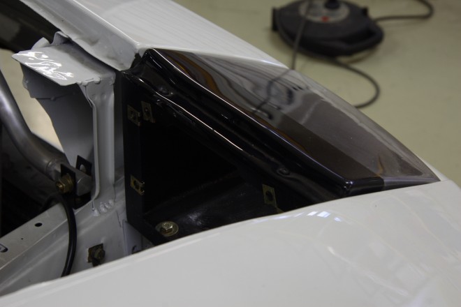

Udało mi się zakończyć pracę nad prototypem lamp a'la GTR.
Efekty można zobaczyć klikając na poniższy link:
https://www.dropbox.com/sh/o5ixow0klegxlsv/jQNRTr3PfJ
Ważone przed montażem 1050g.
944 S2/Cup "Malina" - jest

Chciałbym przetestować do końca sezony prototyp w warunkach bojowych.
Na chwilę obecną jestem bardzo zadowolony z systemu mocowania, światła nie drżą świecą bardzo stabilnie (to była moja największa obawa), a są mocowane do karoserii w oryginalnych punktach, czyli tyko dwóch.
Kolejna sprawa to szczelność, jak widać po zdjęciach pierwsze testy też się już odbyły... efekt w sumie zadowalający, jedna lampa idealna, druga jednak zaczęła parować, do środka dostała się niewielka ilość wody, a że konstrukcja jest aluminiowa, reflektor szybko przyjął sporo ciepła i powstała para wodna. Utrudnieniem w szczelności jest regulacja. Nie wyobrażam sobie lamp bez możliwości regulacji poziomu i zbieżności... swoją drogą ciekawe jak rozwiązał problem konstruktor z Niemiec?
Planuję krótką serię wyprodukować, w końcu to jest tylko prototyp, więc to nie są docelowe lampy do Maliny.
Budowałem w oparciu o... Malinę , wizję w mojej głowie, a wszystko dopasowywałem pod wkładkę uniwersalną (żarówka H4) od Cichego.

oryginalne lampy nie były chyba mistrzem szczelności.
od tyłu była guma, która miała reflektor doszczelniać.
Mogę powiedzieć tak, jest na parowanie pewien sposób.
w reflektorach montuje się rurki gumowe L-kształtne i montuje jedną w górnej partii reflektora
drugą w dolnej. w miarę jak żarówka świeci i generuje Ciepło pozwala to powietrzu na obieg i osuszanie obudowy reflektora.
Gazik jak rozwiązałeś problem regulacji reflektora, bo mogę mieć ewentualną sugestię - hint.
ps. skoro klapka jest inna to foremka też musi być odrobinę inna.
pytanie: czy lampa jest łatwo rozbieralna ?
chodzi mi o możliwość ściągnięcia poliwęglanu i wyczyszczenia go od środka - jak w oryginale.
ps. prawda że zrobienie czegoś samemu bardzo cieszy?

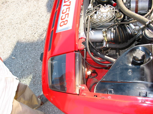

kolejne foto

W planach początkowo był bi-xenon i myślę, że wrócę kiedyś do pomysłu. Bi-xenon we własnej konstrukcji prosi się jednak o zabranie dowodu... brak spryskiwaczy a i pozycjonowania automatycznego nie będzie.
Jeśli miał bym robić zwykłe soczewki... hmm też się da
Dorzuciłem kilka fotek elementów przed złożeniem, są pod tym samym linkiem.
Krótko mówiąc, korytko z blachy aluminiowej, uchwyty z płaskowników też AL. Góra - wiadomo, wszystko sklejone specyfikiem do szyb samochodowych oczywiście na aktywator - nie ma możliwości, żeby odpadło.
Jedyny sposób na rozebranie to wyciągnięcie wkładki - może być ciężko, ale powinno się dać.
Ze względu na utrzymanie czystości reflektora, chcę zrobić go mega szczelnym, tak aby wentylacja nie była potrzebna.
Próbowałem (dosyć dawno temu) zrobić coś takiego jak na fotach, w zasadzie jest to wykonalne, ale raczej nie w domowym piekarniku Trzeba mieć porządnie kopyto. Ranty udało się wygiąc idealnie, ale środek uległ pofalowaniu, więc forma musi być dokładnie odwzorowana... dwustronnie, co daje 4 formy łącznie.
PS: No pewnie, że cieszy
944 S2/Cup "Malina" - jest |

pimi napisał/a:
Super!!!
a sprawdzałeś już linię światła i wydajność?
zawsze zastanawiało mnie to w kontekście zagięcia pleksy (poliwęglanu? lexanu? itp.) które wypada mniej więcej w połowie wysokości reflektora.
Sprawdzałem, linia jest idealna, różnica z poliwęglanem jest niezauważalna. Oczywiście mam też swoje spostrzeżenia, zbyt dokładne wygięcie poliwęglanu wprowadza odbicie, więc jak zwykle... nadgorliwość gorsza od faszyzmu
@PIeszczoH: On używa szkła akrylowego (potocznie plexi) ona jest bardziej podatna na obróbki, temp. topnienia 160 a poliwęglan 230. Przy tak skomplikowanym kształcie cienka warstwa jest sztywna, na GTR-owe lampy może być za cienka.
Odkurzacz może być za mało, jak bym miał pompę próżniową, to bym cały nosek robił ze zintegrowanymi lampami, to by było fajne
