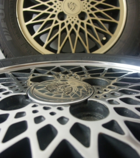

Ośmielę się stwierdzić że można spolerować szprychówki na lustro. Wystarczą wodne papiery ścierne, krążek filcowy na wiertarce, pasta polerska i WIELKI zapas cierpliwości. Ja uzyskałem takie pół-lustro, ale to z powodu braku wspomnianej cierpliwości i drętwienia rąk. A i tak wyszło mi ok 8-9 godzin roboty na jedną felgę. smiley
924 80' Black Pearl
redon16 dodał/a następującą grafikę:
Edytowane przez redon16 dnia 07-09-2009 13:44
1358741

Wygląda świetnie! smiley
Będziesz wszystkie 4 robił?

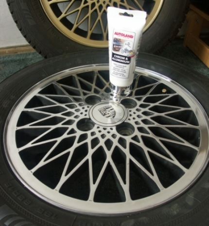

Jak już się za to zabrałem to zrobię wszystkie. Ale mówiąc szczerze to zapału starczyło mi tylko na tą jedną.
Jedynie widok tego agro złota na pozostałych daje mi siły, żeby robić dalej smiley
I trzeba przyznać że choć ręce bolą , to satysfakcja z osiągnięcia takiego rezultatu jest.
924 80' Black Pearl
1358741

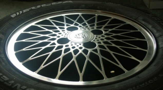

i ostatnie: (w ramach chwalenia się)
924 80' Black Pearl
1358741

Tylko proszę Cie nie mów że to będą zimówki smiley
Na których felgach przyjedziesz na Wyrazów (Częstochowę)?
Warto byłoby się pochwalić taką pracą smiley

a ile sie taki błysk utrzyma ? czy aluminium sie nie utlenia ?

Na telefonach mam spolerowany rant i już pół roku błysk się utrzymuje w niezmienionym stanie. Nic się nie utlenia. W długie zimowe wieczory można przepolerować i na kolejny sezon będą znowu jak nowe.
I zawsze są jeszcze pasty i inne preparaty do ochrony polerowanego aluminium jak komuś mało.
Qbak: Niestety to będą zimówki, więc całe to polerowanie jest raczej dla sportu. Bo znając życie po chwili jazdy felgi będą całe w soli.
I tu zagadka, Czy gołe aluminium wygra batalię z polską solą?! Zobaczymy. Ale i tak wolę takie upieprzone w soli niż te złote.
Tak naprawdę to początkowo chciałem je malować, ale jako że jestem Polakiem wolałem po taniości zrobić coś własnoręcznie niż płacić za renowację w zakładzie.
