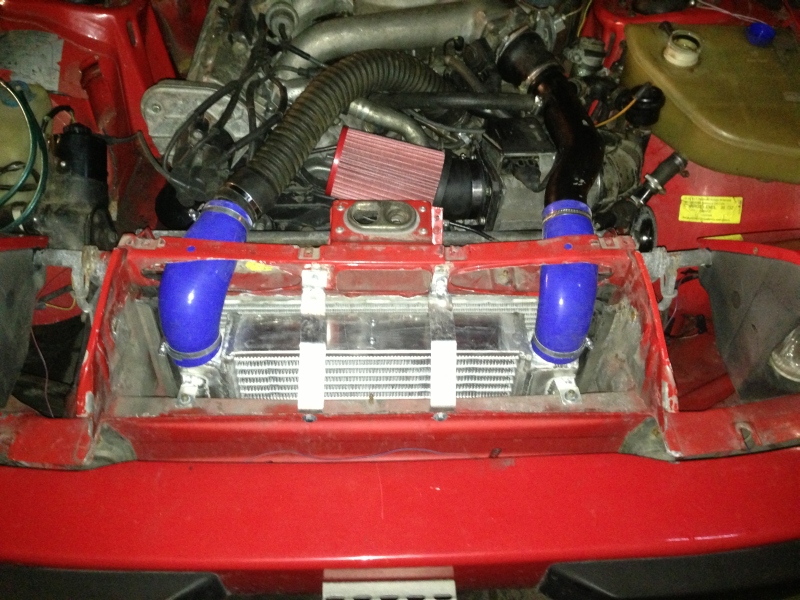

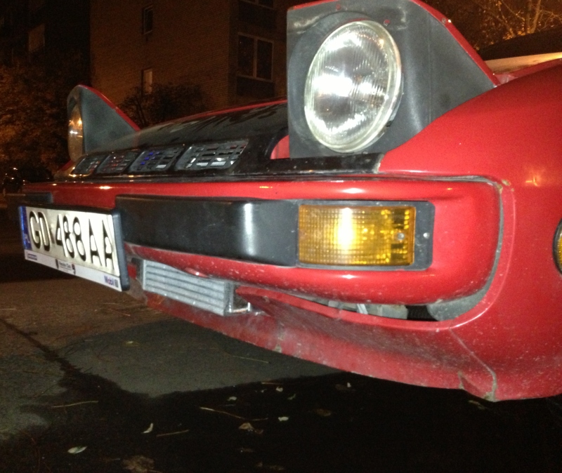

Autor RE: 924S Turbo S
Postów: 2146
Dodane dnia 27-10-2013 21:42
maly update
auto na chodzie , pojechalo na pielgrzymke do czestochowy i spowrotem bez problemu i bez doladowania
po 630 km zalozone doładowanie i pierwsze testy wypadly pozytywnie
Edytowane przez nemo dnia 27-10-2013 21:47
Dodane dnia 27-10-2013 23:40
czy ja widze fmica zamiast fabrycznego intera? czy to chlodniczka oleju jakas wieksza?
Postów: 2146
Dodane dnia 27-10-2013 23:46
nie dysponowałem fabrycznym intercoolerem wiec został zrobiony na zamówienie przy okazji troszkę większy
