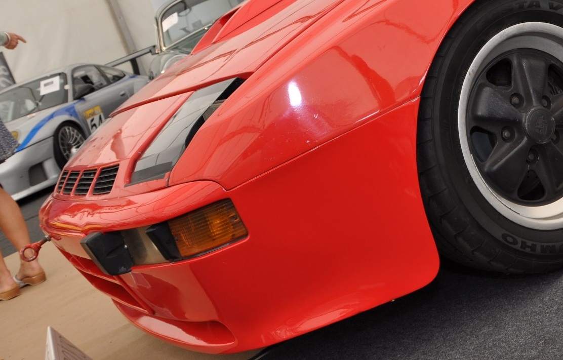

Gazik, to tylko przykład.
Tak samo tylko trochę ciężej formuje się lexan - poliwęglan, choć oczywiście w przypadku zwykłej plexi jest łatwiej.
Jak chodzi o lampy GTSowe to one były bardzo cienkie !! moim zdaniem to coś koło 1 - 1,5 mm.

Kurcze fajna sprawa, odwzorować to w ten sposób, praktycznie kształt idealny, Co więcej przy grubości 1mm (nie wiem czy nie za mało) można zrobić na oryginalnej klapce, ja w swoim projekcie dodałem właśnie po 1mm z każdej strony, co by wszystko było dokładniej spasowane smiley
Pytanie czy plexi też ma tendencje do pojawiania się bąbelków powietrznych przy przegrzaniu (a może przy zbyt długim procesie grzania)? Koleś podgrzewał to praktycznie pod temp topnienia i wyszło ekstra. Poliwęglan ma tzw. temp. szklenia i ona wystarczy to jego kształtowania.

Jeśli zrobić konstrukcję lampy taką aby była rozbieralna to nie widzę problemów, aby w razie uszkodzenia kupić sobie dodatkową i wymienić jak się jej coś stanie. Poliwęglan jest mocno wytrzymały. Plexi czy bąbluje? i to jak smiley jeszcze szybciej niż poliwęglan bo jak mówiłeś niższa temp smiley
ps. nie mogę trafić fotki, oryginalna lampa GTS miała jeszcze z przodu taki języczek, który wchodził pod wąski element noska pod lampa i który przytrzymywał lampę od przodu.
Gdzieś miałem fotkę, ale nie mogę teraz jej odszukać.

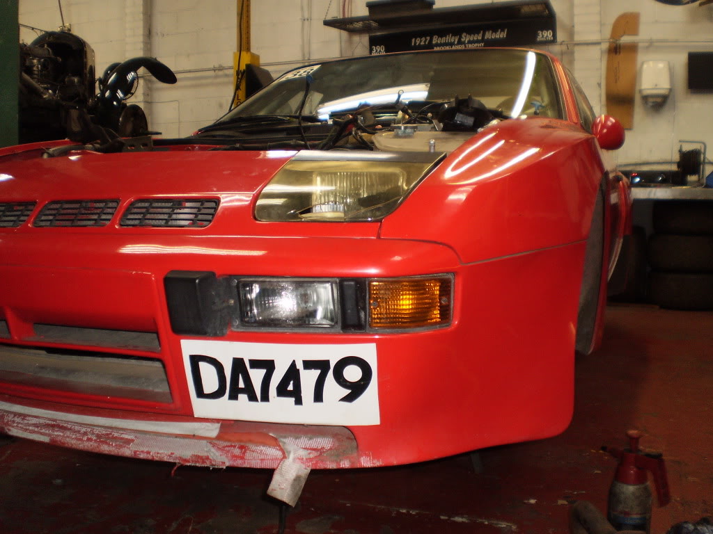

Ładna robota. Gazik,co powiesz o szczegółach aluminiowej obudowy? Nitowana? Skręcana? Jak docięte arkusze?
Autor RE: 944 GTR - lampy
Dodane dnia 16-09-2013 13:26
Ja tam widzę nity.
Generalnie Hand made, brakuje tylko plakietki z autografem tego co robił smiley

Prototyp z wiadomych względów jest cięty gilotyną. Alu składane na klej i nity.
Docelowo jednak planuję cięcie na CNC i precyzyjne spawanie laserową dzidą... powinny być jeszcze lżejsze smiley Ale najpierw ciężkie testy smiley

To jest właśnie jeden z powodów, dla których zdecydowałem się sam je zrobić smiley
Ponadto z tego co oni piszą waga ich konstrukcji to 2,5kg. Nie wiem też co jest w zestawie.
Moje ważą 2,1kg + klej (pod poliwęglan) + żarówki.
Jest też regulacja świateł, nie wiem czy jest to w zestawie od 'szwajcarów(?)'.
