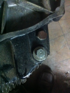

Ok, czyli w temacie jest do dodania od Qbaka, że w misce olejowej fabrycznie jest miejsce na wkręcenie czujnika temp. oleju.

Rzeczywiście jest gdzie wetknąć czujnik temp oleju. Jest oprócz otworu spustowego jeszcze jeden. Gwint M14x1.5 jakby co.
