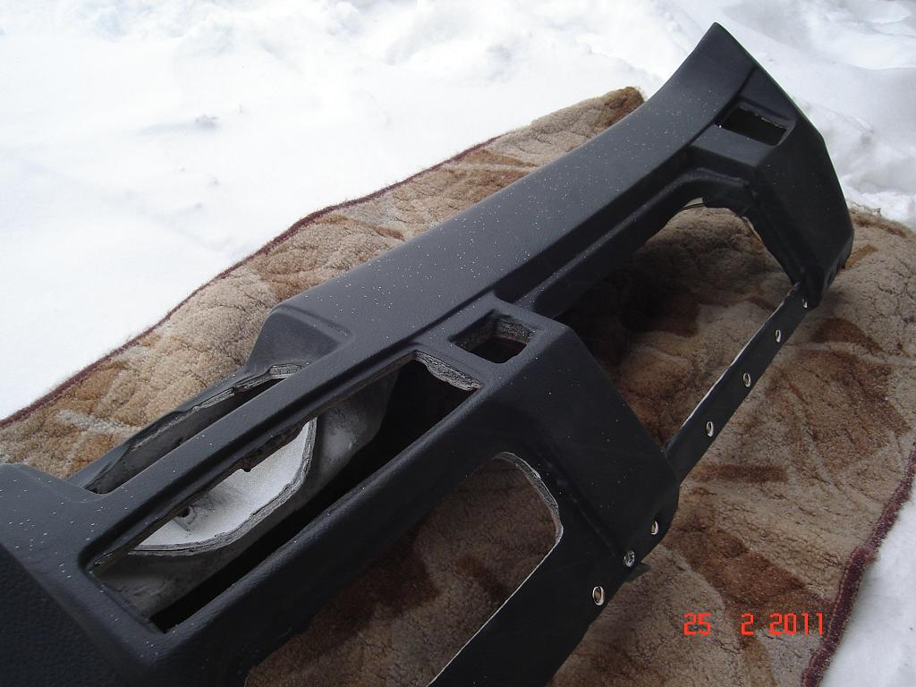

Wklejam 3 zdjecia najlepiej oklejonej deski jaka widzialem. Ocencie...

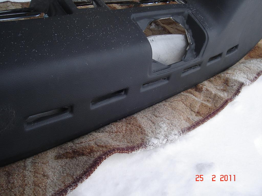

Zwroccie uwage na ostre krawedzie...

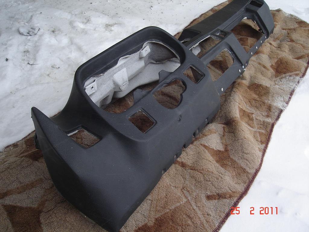

i na material... Zadnych szwow. Co wy na to?

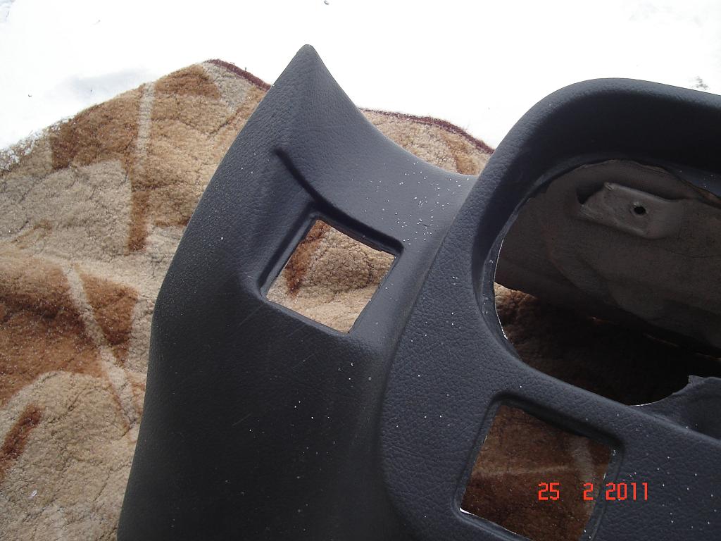

Kratki nawiewow na szybe...

Co to za material?jaki klej uzyty do oklejenia?jaka cena. Wygalda ok,wydaje mi sei ze mam z lepszego skaju stymze jesli masz jakies info odnosnie innego kleju niz budapren to poprosze o podzielenei sie nim smiley
edit: wydaje mi sie ze to nie jest skaj tylko jakis zwykly material,krawedzie b.fajne ale odrazu widac ze jest poprostu lekko podobne do oryginalu a nie ludzaco podobne(mam nadzieje ze wiadomo o co chodzi smiley ).

na moje oko to jest wlasnie swietnie wyklejona folia pcv imitujaca skore...
