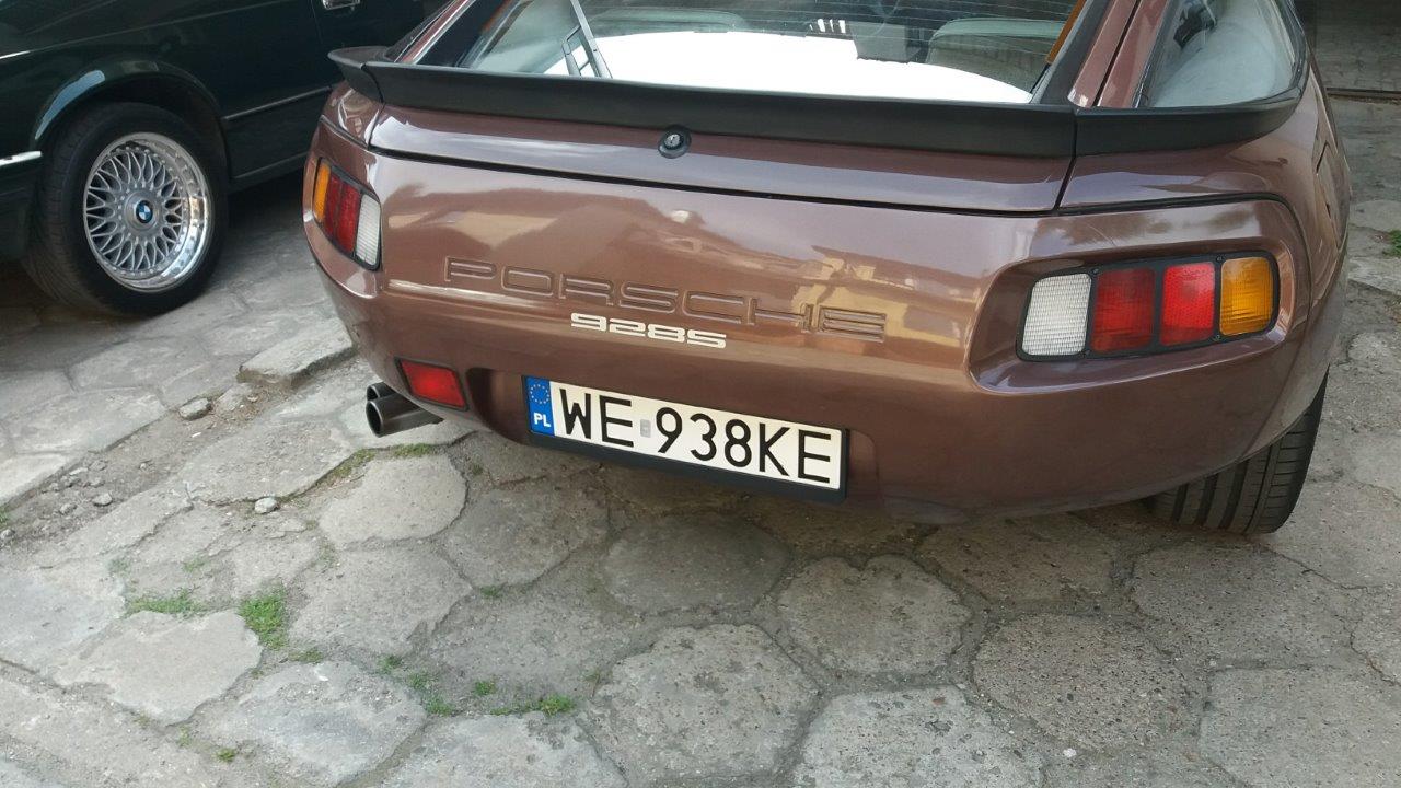

Ja smiley
Z przodu miałem połamany + te trzpienie gwintowane na których jest osadzony były powyrywane. Połamania i pęknięcia zrobił mi taki magik z wawy za jakieś 200zł. Z tego co pamiętam to normalnie na włóknie i żywicy (od wewnątrz). Jako trzpienie kupiłem stosowne śruby i ściąłem większość łba, tak żeby był cienki, potem wwierciłem się trochę w spoiler (chyba są takie zgrubione mocowania do tego), osadziłem i zalałem jakimś mega klejem. Podczas montażu, który był dość trudny, bo spoiler pewnie nie był idealnych wymiarów oryginałów (był złamany na amen na obu rogach) urwał się tylko jeden. Machnąłem na niego ręką bo nie było tego widać i wszystko się trzyma do dzisiaj bez problemu. Polakierowałem to wszystko sam lakierem strukturalnym - nie da się tego spieprzyć. I wszystko wygląda bardzo schludnie i trzyma się do dzisiaj.
Tylny miałem pomalowany jakimś dziadostwem i wyglądał tragicznie po prostu. Szlifowałem go normalnie papierem, choć zajęło mi to wieki. Małe Ubytki uzupełniłem jakimś klejem elastycznym. Generalnie żmudna modelarska robota. Potem wszystko spsikałem plastidipem czarnym. Do dzisiaj wszystko się pięknie trzyma (będą ze 3 lata), zero oznak zużycia, przetarć itp. Jedyny mankament jest taki, że oryginalnie spoiler jest chyba trochę bardziej matowy. Ale nigdy mi to nie przeszkadzało - wszystko wygląda ładnie i schludnie. Wrzuciłbym foty, ale nie ma dostępu do auta na chwilę obecną.

takie cos znalazlem, cos tam widac

fajnie, bardzo dziekuje. a moglbys wrzucic fotkę lub diwe z gory z bliska jak wyglada struktura?
