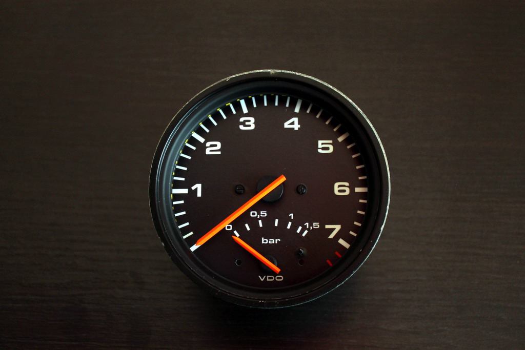

Ten co wkleiłeś to bazuje na obrotku z 944.
http://www.924board.org/viewtopic.php?t=42209&postdays=0&postorder=asc&start=0&sid=4ecd05681a49bef683d7cb5467842cbb
EDIT: Napisałem do Raceboyr17;a czy ma jeszcze te rtarczer1; do przeróbki. Podoba mi się to smiley))

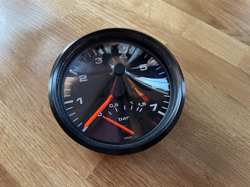

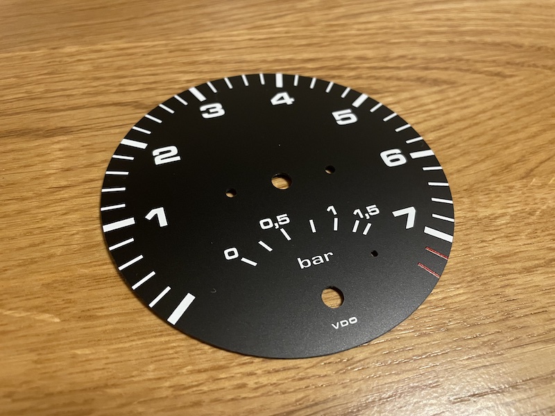

Odkopuję, bo jak zwykle musiałem się sam wziąć do roboty i zakasać rękawy.
Tarczę już mam, zegar rozebrany też. Teraz trochę czasu potrzebuję, żeby dojść do tego jak zapanować nad tą wskazówką.
Jakby ktoś potrzebował taką tarczę, to jedną mam ekstra, a pewnie i więcej mogę zorganizować.

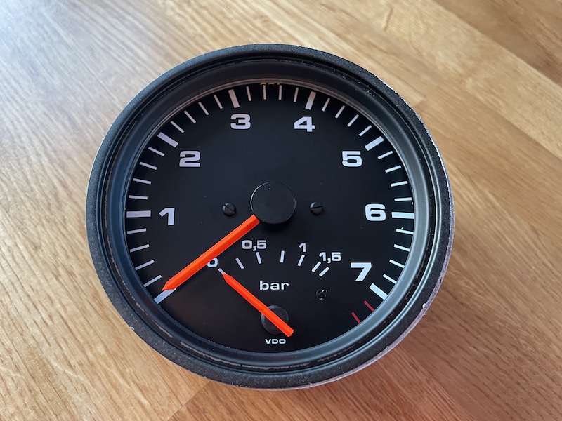

Chyba nie jest źle smiley

Hej - i jak z tymi tarczami? Będą?
Jak realizowane jest pokazywanie boost? - czy jest tam mechanizm mechaniczny czy elektryczna wskazówka na bazie obrotomietza z 944? Jesli elektryczna to jaki czujnik do tego i jak to spiąć i skalibrować?
Autor RE: obrotomierz + wskaźnik doładowania
Postów: 1672
Dodane dnia 24-11-2022 22:30
To jak tym bedziesz sterował, to zostawiam Tobie :-)
Tarcze mam jedna, kosztuje 200 PLN. Moge zamówić drugą jak chcesz, będzie za 200 plus przesyłka.
Nad sterowaniem pracuję, prawdopodobnie skonczy sie ja jakims układzie elektronicznym z kalibracją (potencjometr) i MAP sensorze, z którym będzie to działać - do montażu wewnątrz zegara.
Bazą jest zegar od wczesnego 44 z ekonomizerem, ale da sie do 924-owego obrotka wepchnąć mechaniczny boost gauge, zeby nie bawić sie w elektronike.
Co tam kto woli smiley
Dzwoń jak coś to pogadamy.
